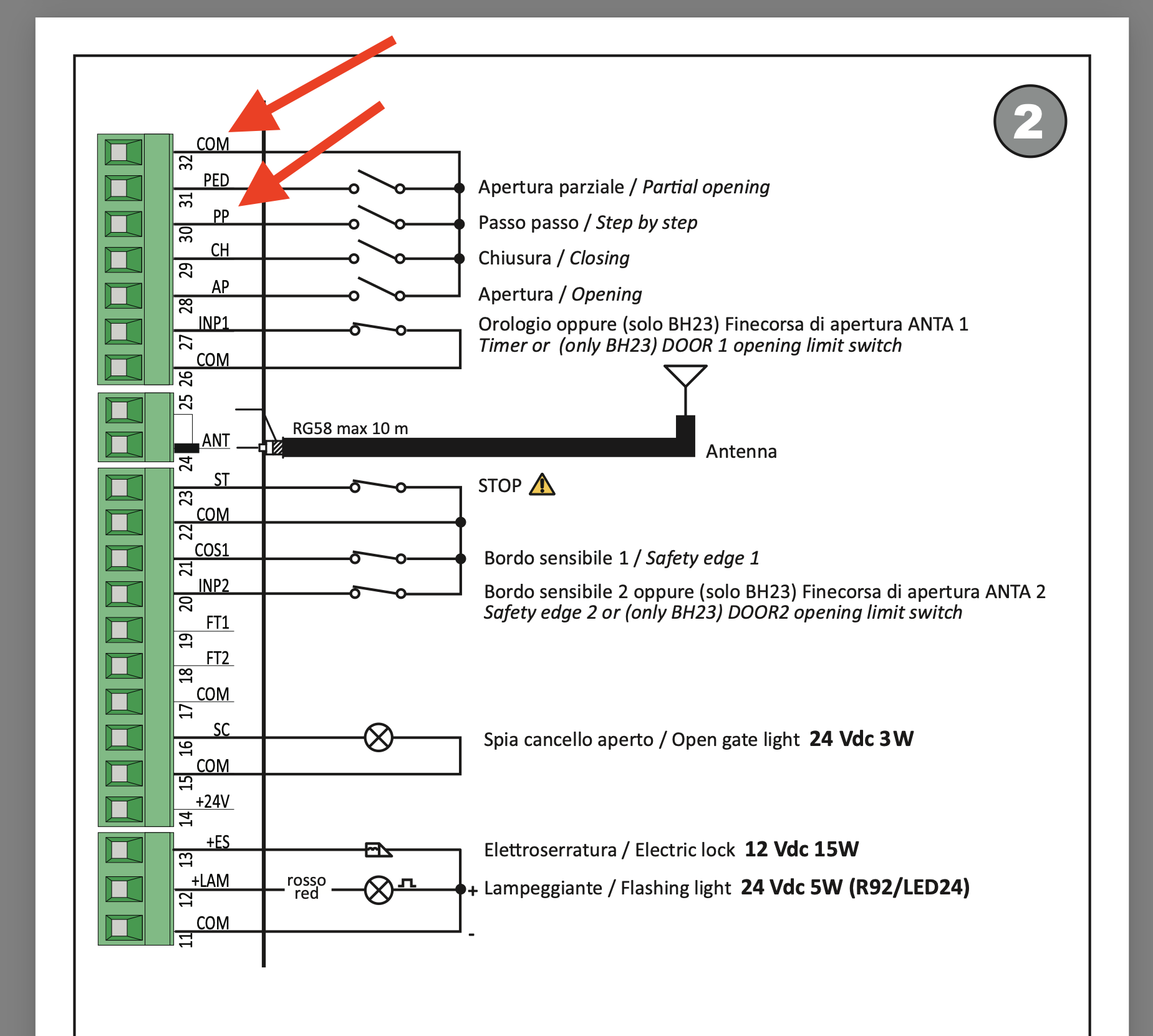

Queria automatizar o meu portão da entrada, mas não sei onde fazer as ligações do shelly. O modelo do portão é Roger B70/2DC com dois motores. Abaixo deixo as fotos do estado actual e do manual de instruções.
É possivel automatizar apenas com um shelly ou são necessários dois? O Shelly 1 gen 4 é indicado?
Não tenho interruptor físico, apenas o comando do portão. Apenas tenho um botão para abrir, parar, fechar.
Agradeço desde já a vossa ajuda.

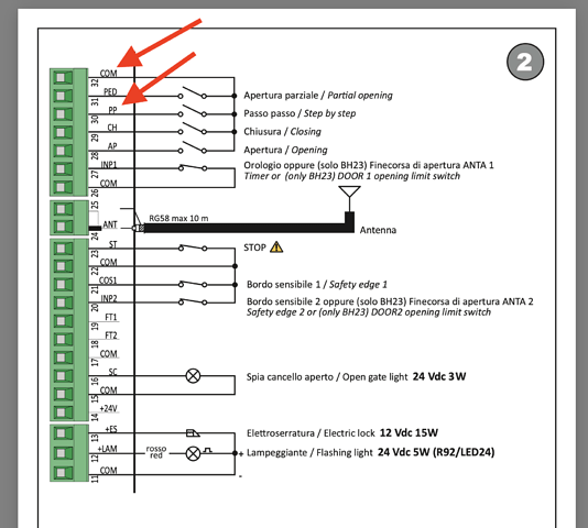

comprar um shelly mini, ou shelly 1, tem de ser um com contacto seco, ligar o I e O nos Bornes assinalados da foto, o resto é só ligar a alimentação, dependendo do shelly podes alimentar com os 230Vac do portão ou os 24Vdc do portão.
