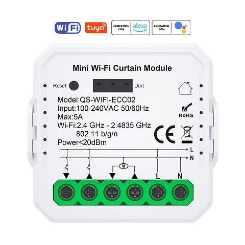

Pretendo instalar o seguinte disposito para controlo via app Tuya, com as ligações seguintes:
https://aminhacasadigital.pt/products/mini-modulo-wi-fi-para-estores-c-percentagem-tuya-smartlife
Seria possivel ter a vossa ajuda quanto às ligações que devo fazer, considerando que o que me parece estar em falta é o Neutro?
queres controlar os estores com um único modulo desses? é isso?
Correto, quero apenas com um módulo wifi controlar a botoneira central dos estores, e não um a um. Obrigado
definitivamente vais precisar do neutro, vais ter de o puxar de outra caixa e passar o cabo, sem isso não estou a ver isso a funcionar. No entanto não recomendo um dispositivo desses para 7 motores, a durabilidade dele vai ser baixa, esses equipamentos estão preparados para fazer comandos para um único motor.
se repares isso tem 5A max, o meu conselho é aplicares um desses em cada estore junto á tomada, ai provavelmente até vais ter o neutro.
e mais uma vez, compra isso no aliexpress o gajo desse site compra-os no aliexpress tambem. poupas metade do preço por cada um…

Quanto ao tema da corrente máxima, a questão estará resolvida pois será em cada Rele de Comando que passa a corrente a cada motor, e o interruptor individual ou o que funciona como central envia apenas o comando.
Vou ter de ir buscar o neutro sim para o interruptor geral, mas já encontrei a caixa de derivação desse interruptor onde irei acomodar o modulo wifi.
o efapel 81511 é o que tens por de tras dos interruptores de cada estore individual?
se assim for, yah! tens outro relê, logo o sinal será só de comando.
de qualquer das formas continuas a precisas do Neutro para o comando geral. já sabes onde o vais buscar?

Sim, como disse nao vou instalar na caixa do interruptor mas sim tentar instalar na caixa de derivação onde há mais espaço e tenho lá o neutro.
