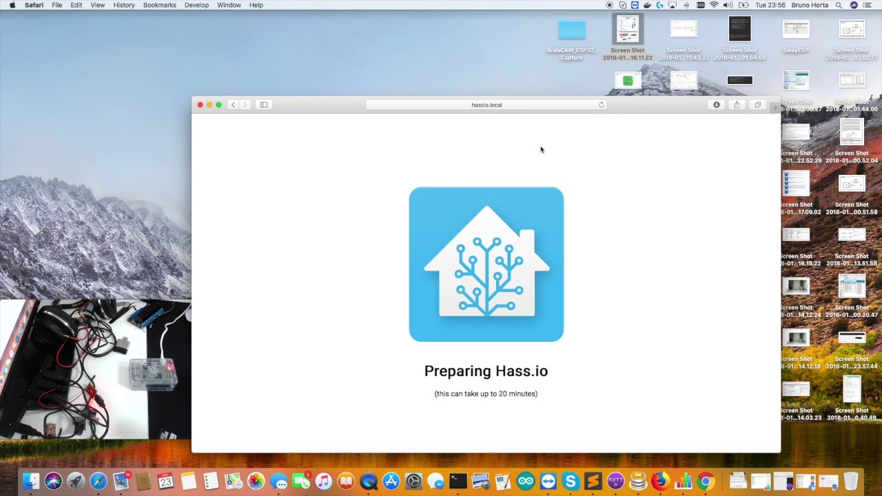

O seguinte vídeo ensina-te como instalar o Home Assistant (Hass.io) em um raspberry 3.
Vídeo publicado com devida autorização de autor.
Créditos Bruno Horta
