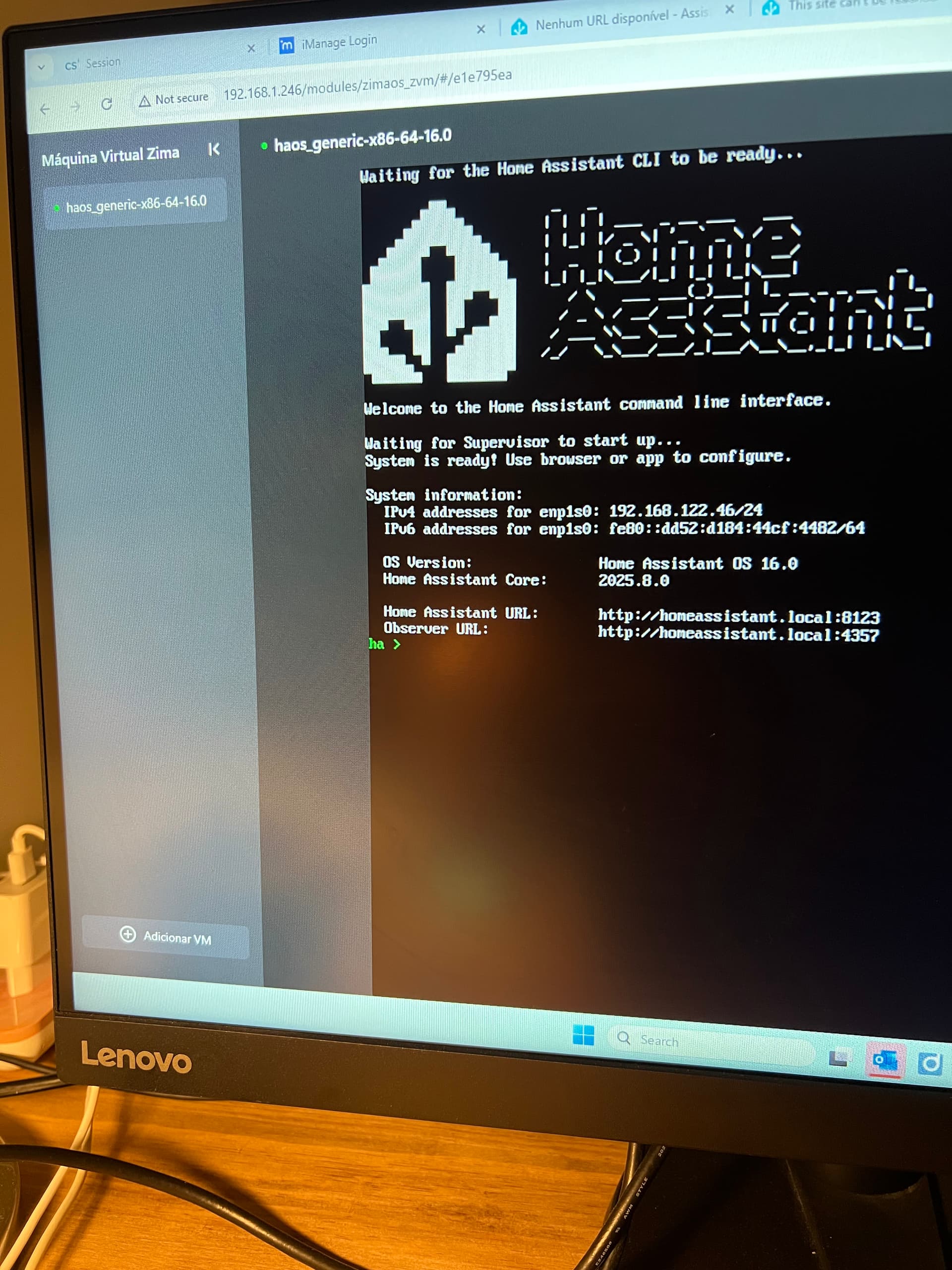

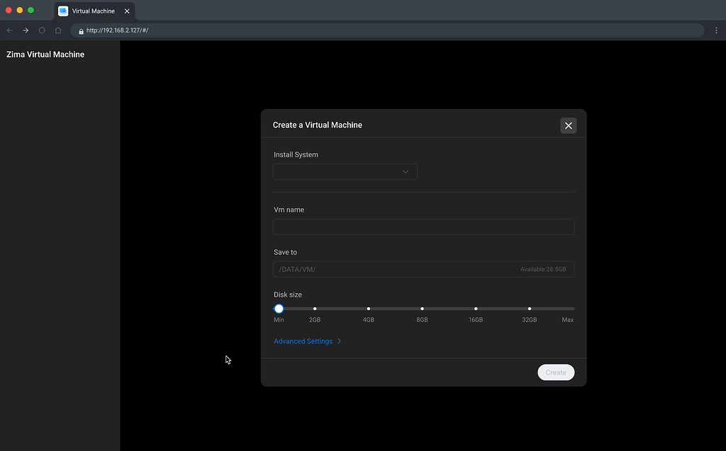

No Zima OS criei uma máquina virtual e consegui instalar.

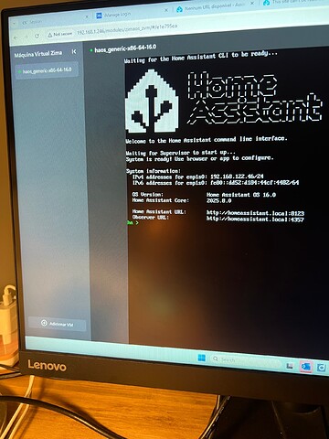

Aparece me a linha de comandos do HA com o IP de acesso.
Mas quando uso o IP num browser o HA não é encontrado.
O browser parece que detecta que é o HA, pq aparece o nome no cabeçalho. Mas depois não passa daí.
Alguma sugestão?
colocas-te o IP:8123?
terás de esperar algum tempo até o sistema estar concluído, uns 20 minutos penso eu.
Porque não usar o Proxmox? Simples, robusto e eficaz.
Já resolvi. Era um erro na configuração da máquina virtual.
