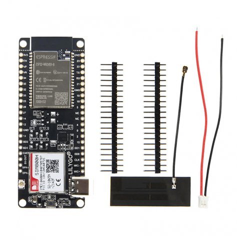

São 5 pisos, WiFi ou zigbee não me parecem viáveis.
Entretanto encontrei esta abordagem via GSM numa das respostas deste post:
E o equipamento:
