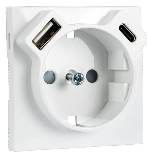

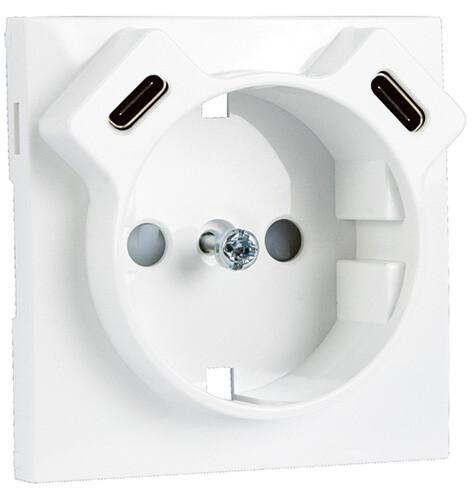

Interruptores físicos é uma boa prática. Já que vais optar por Efapel, recomendo-te que algumas tomadas sejam de modelos com USB-C (90637 T) ou USB-A + USB-C (90630 T) colocadas em locais estratégicos (por ex, junto às camas e ao sofá)
