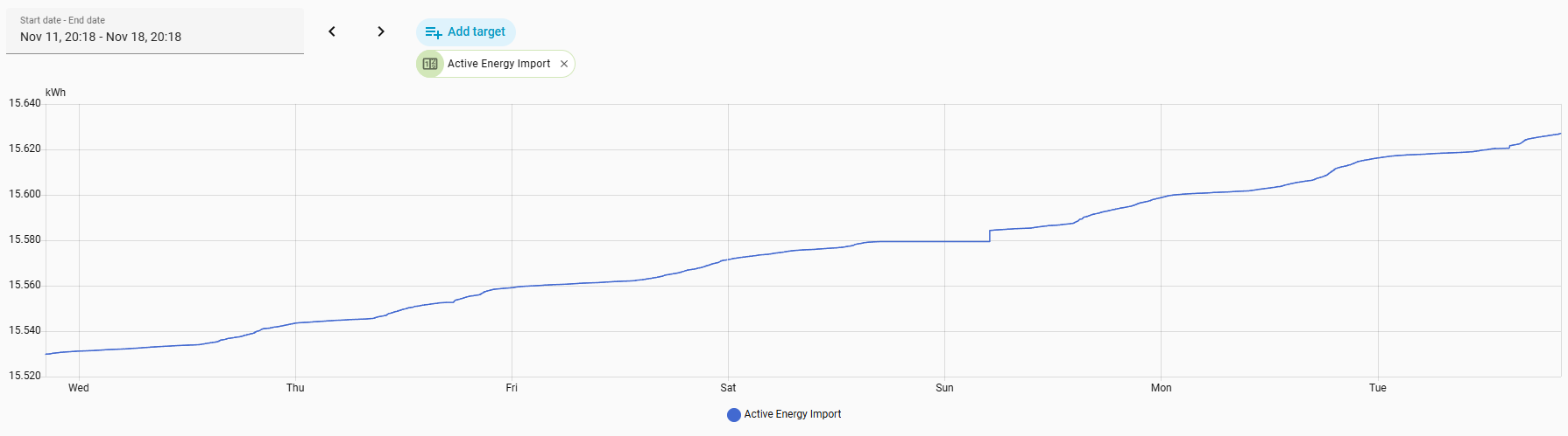

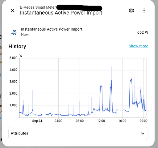

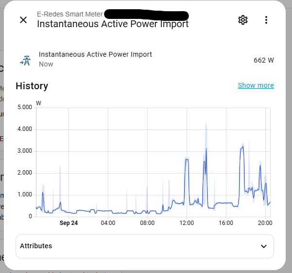

Voltei a ter dados depois de algum tempo. Corrigi um bug, pois eu desenvolvi o acumulado como kWh e na verdade a EDP manda Wh, imaginem o susto, mas agora os dados estão consistentes com as informações da EDP.
Estão me enviando dados com intervalos inconsistentes, mas nunca passando de 10 segundos. O delay com as informações do relógio aparentemente para mim está em aproximadamente 12 segundos. Digo isso pois o sourceTime do json deles neste exemplo é de 2025-09-24 18:33:20 e no meu Nginx proxy o request entrou as 2025-09-24 18:33:32

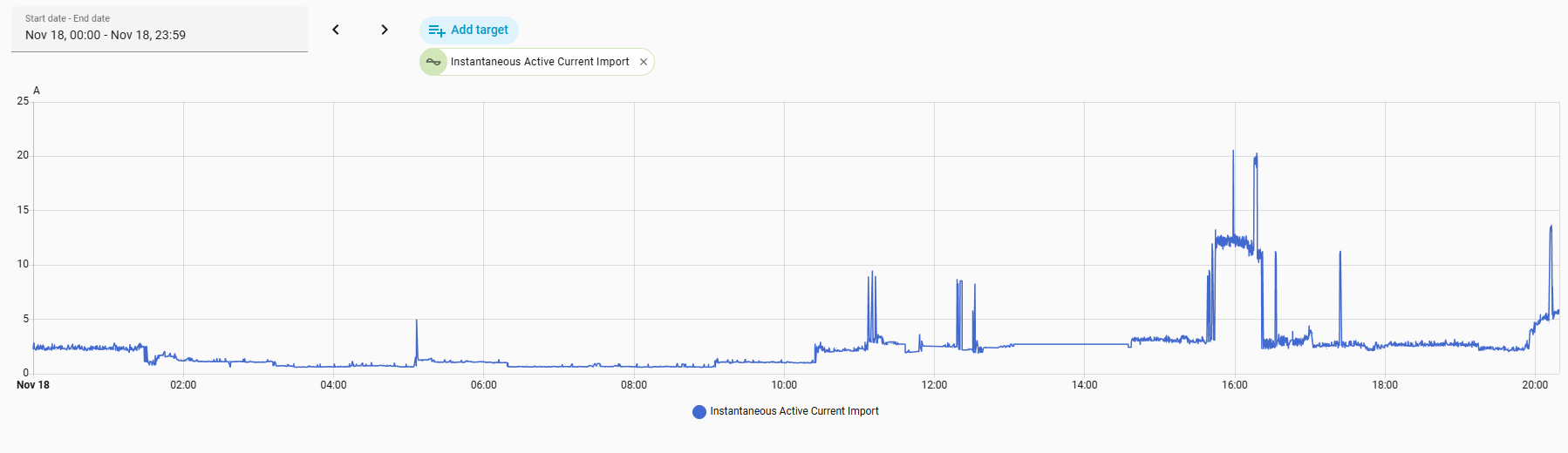

Pessoal, estou pensando em implementar a seguinte funcionalidade.
Baseado na carga e com a informação de amperagem do seu disjuntor principal, posso dizer o quanto próximo em % que está do mesmo desarmar. Infelizmente, na minha casa acontece algumas vezes quando temos muitos equipamentos ligados. Desta forma, pode-se criar automações e notificações quando isso ocorrer.
Mas para isso tenho algumas dúvidas, principalmente para quem tem painéis solares e devolve energia para a rede. Nestes casos, o disjuntor é o mesmo ou tem um funcionamento diferente?
Hoje já tenho essa funcionalidade por meio dos Helpers do Home Assistant.
A ideia é colocar um campo numérico de configuração onde o usuário insere o limite do seu disjuntor e esse valor é utilizado para o cálculo da porcentagem da carga.

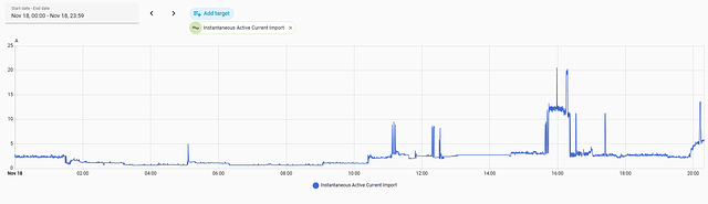

Então estou testando aqui. Coloquei uma automação para gerar notificação e me ajuda muito. Pode não fazer sentido para quem tem um sensor mas se eu tenho os dados o resto é pura matemática. Eu adicionei uma configuração que você coloca o valor do seu disjuntor e ele calcula. No meu caso sempre que passa os 100% ele gera uma notificação crítica para o meu telefone e da minha esposa. E sempre é quando ligamos a lava louça, secadora e máquina de lavar. Recebemos a notificação e desligamos uma. Antes o meu disjuntor simplesmente desarmava e tinha de o rearmar. O cálculo ainda é somente de % da carga dos disjuntor não do tempo de desarme. Mas como as passagens de 100% são picos tenho sempre tempo para desligar algo. Ah a notificação tem um rolling time de 15 minutos. Sempre que dentro dos 15 minutos há um novo pico o contador dos 15 minutos reinicia. Se acabar o tempo e depois disso houver outro pico ele notifica novamente. A notificação crítica pelo menos nos iPhones faz som mesmo que no silencioso…

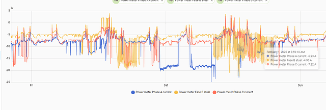

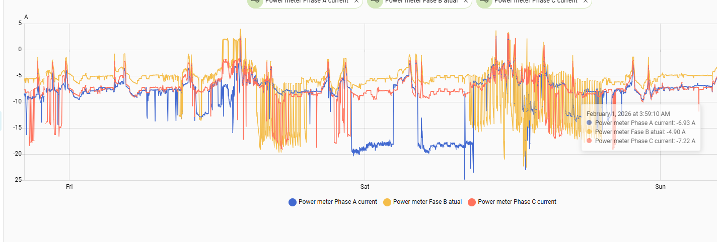

Tenho estado com um problema que a luz está sempre a ir abaixo, num sistema trifásico, e a instalação não permite aumentar a potencia.
O que idealizei, é fazer um blueprint que depois posso aplicar a cada fase, em que leio o sensor de cada fase, e que mande desligar alguns dispositivos (com tomadas inteligentes) ou disjuntores inteligentes, para já estou a calcular que por exemplo a toleráncia na instalação de 20A por fase é 25A.
Questão 1) será que a minha logica bate certo na maioria dos casos? para já tem resultado
Questão 2) devo passar para a abordagem de potência?

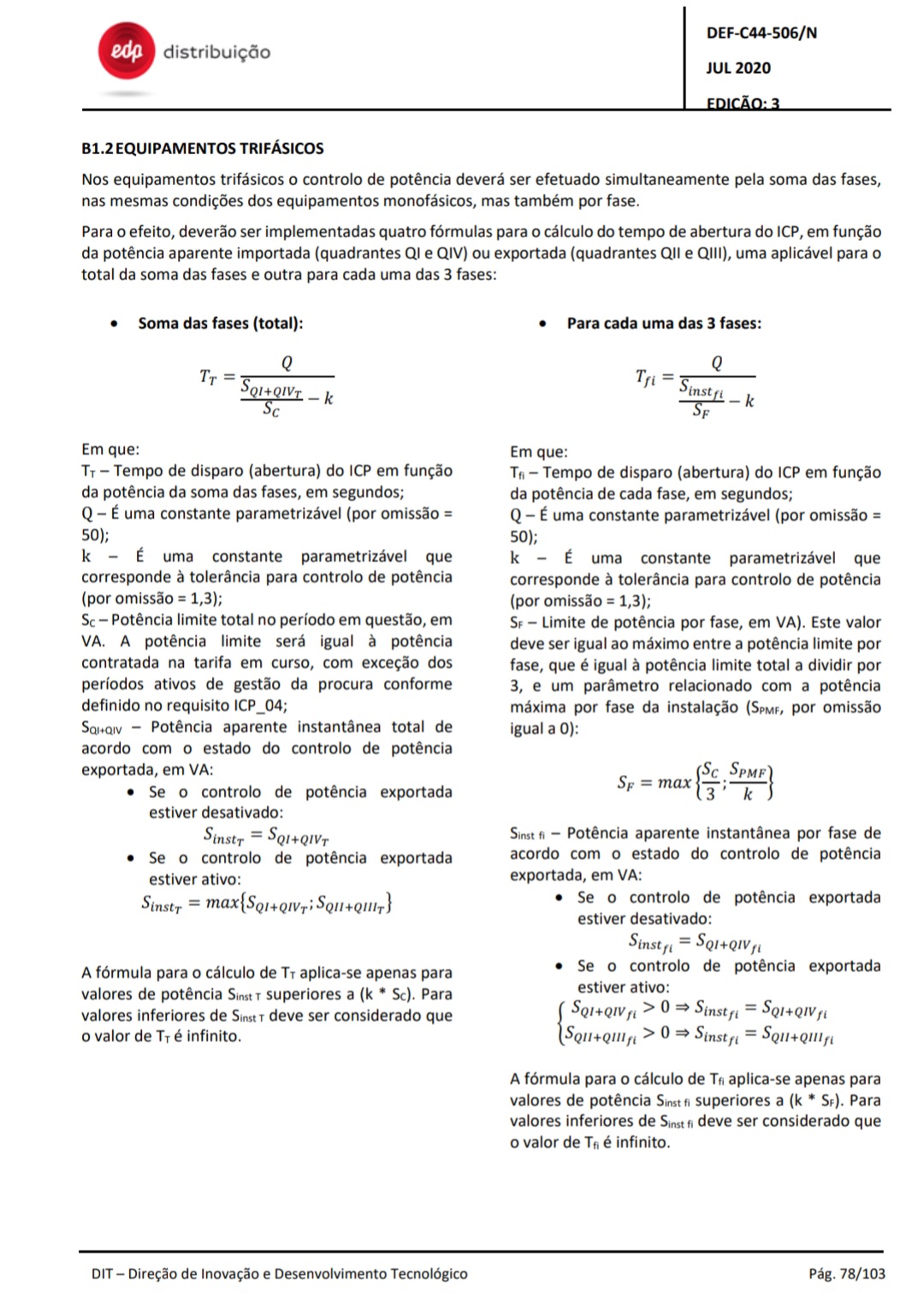

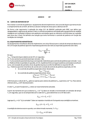

Questão 3) desconhecia até ontem esta questão da curva do ICP mas talvez devesse explorar… algum de vocês já tem alguma base que me permita fazer o tunning da minha lógica?

Analise também se tem uma boa distribuição de potência entre as várias fases, por vezes temos uma fase sobrecarregada e o quadro desliga quando na realidade ainda temos potencia disponível nas outras.
Depois de analisar isto troque a instalação conforme as necessidades, a sua logica também me parece bem para uma gestão de consumos.
sim, já tenho esse controlo, e já troquei dispositivos de fases, no momento tenho identificado os maiores consumidores, e estou a gerir a coisa. só que agora quero afinar o momento do corte para rentabilizar até ao limite, pois neste momento estou a fazer com que os dispositivos não atinjam mais que 25A por mais de 30segundos, se acontecer, desligo algo.
