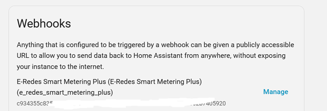

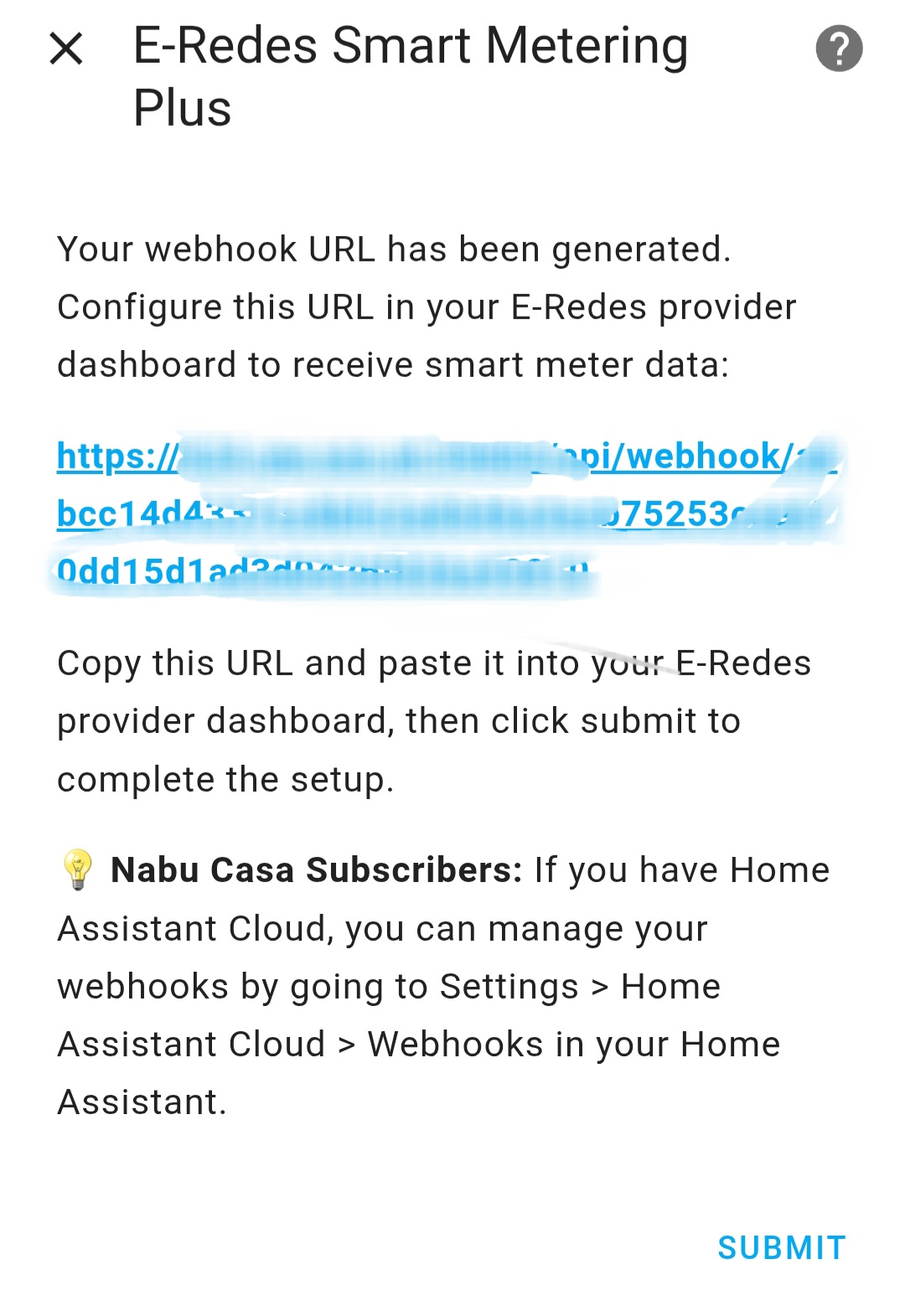

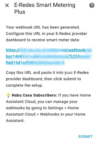

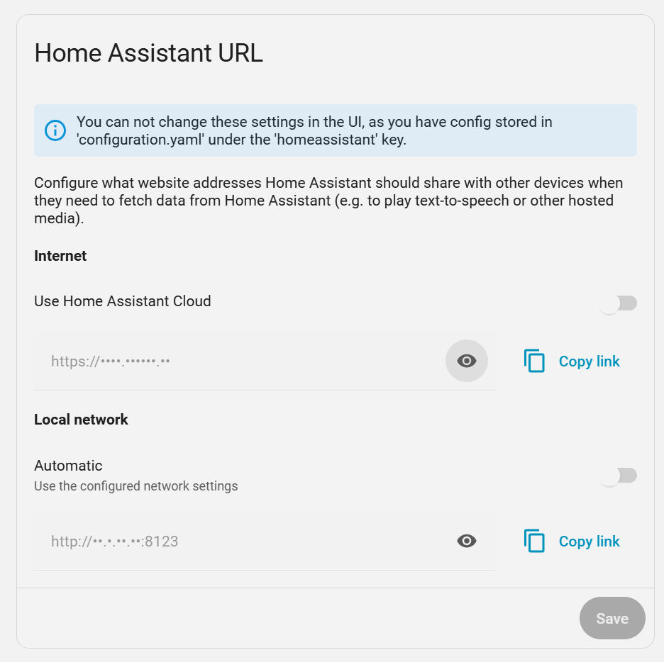

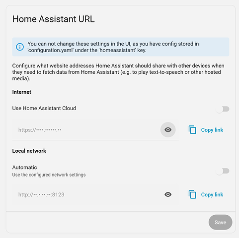

O meu componente mostra o IP que está registrado no seu Home Assistant. Cabe ao usuário abrir a porta no roteador. Por vezes o IP apresentado é um IP interno. Para saber o seu IP público basta buscar por “What’s My IP” no Google.
Se encontrarem problemas com o Plugin por favor mandem as notificações aqui:
No seu Home Assistant, se você for em Settings > System > Network, você verá algo parecido com a imagem abaixo.
Se você assina o serviço Nabu Casa a url é ainda outra fornecida por esta tela.

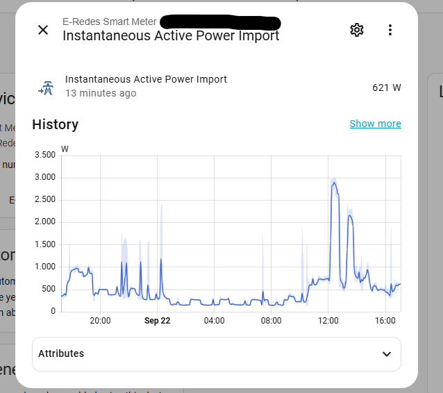

Pessoal, Novidades.
Eu estava viajando de férias e instalaram um modem 4G no meu relógio.
Para tal, infelizmente removeram o meu dispositivo que lia os dados da porta HAN.

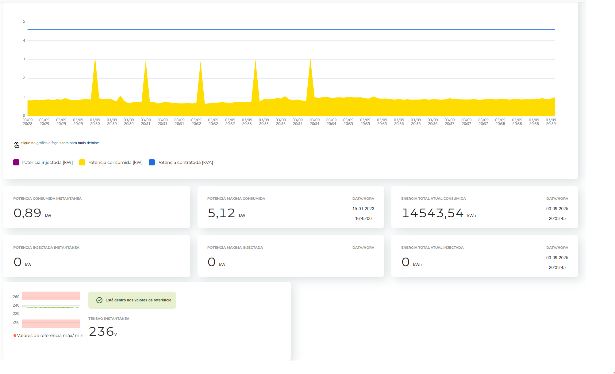

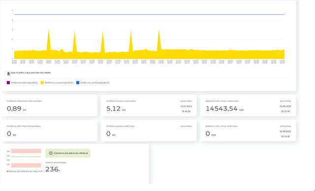

O webhook que configurei ainda não recebeu nenhum dado, porém os dados já são acessíveis pelo portal ta E-Redes.
Essa é a tela.
A tela não tem histórico e apenas mostra o acumulado desde o momento em que foi carragada.
Vou ver agora quando é esperado que eu receba os valores da E-Redes por Webhook pois estou as cegas sem dados nenhums já que removeram o meu leitar da porta HAN
