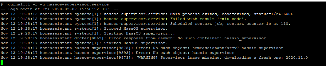

Aqui ficam os logs:

Entretanto ativei o SSH (conforme indicado aqui https://developers.home-assistant.io/docs/operating-system/debugging/ ) e os restantes comandos foram executados por aí.
pelo pouco que percebo da arquitetura do HA, dá-me ideia que haverá um problema qualquer e o container do HA nem sequer é lançado.
Tb acredito que sim…dado que a existe aí nos logs uma porta 4357 >80 :roll_eyes:
Supostamente deveria ser algo como 8123. Que é a porta do HA.
