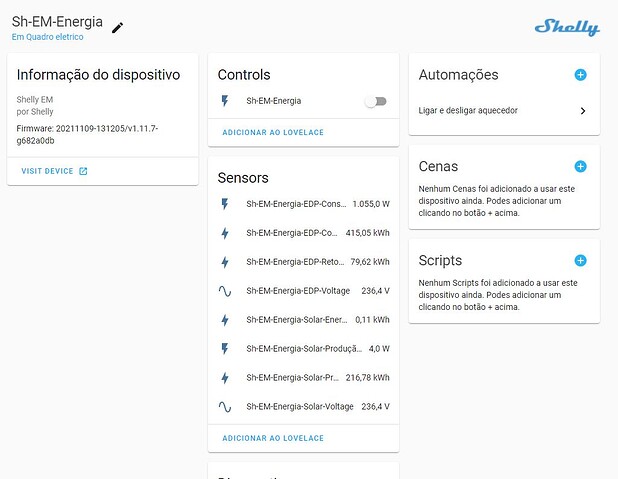

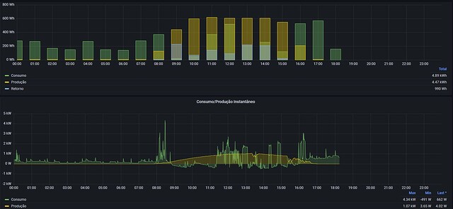

Tenho um Shelly EM a fazer a medição da energia de minha casa, consumo EDP, produção solar e retorno a rede. Com o grafana tenho um gráfico que mostra os três consumos.
A minha pergunta é a seguinte:
Há alguma maneira de por no grafico o valor do retorno a rede em negativo?

O sensor do retorno assume valores negativos, ou apenas positivos no HA?
O sensor do retorno é o mesmo que o do consumo (Shelly EM), ele deve ser negativo, só que o Shelly deve o convertir em positivo (retorno), penso eu porque ele lê a potencia (W) positiva para consumo e negativo para retorno.
Como é que estás a obter o valor em wh? Diretamente do Shelly, ou tens algum cálculo no HA?
Edit: como tens os dados do Shelly no HA? Por mqtt, rest, coap?
Podes colocar aqui a configuração sff.
Tenho o Shelly com integração direta, o shelly manda os valores diretamente.
Não tenho nada no config relacionado com os Shelly, é tudo direto.
Não tenho o Shelly EM configurado pela integração oficial. O meu está por mqtt.
No entanto já o configurei apenas para testar.
O teu problema é o retorno, que a integração dá como valor positivo, certo?
Como tens instaladas as pinças dos Shelly, uma no geral (fase do contador, e a outra na fase que vem do inversor)?

O meu “problema” é só uma que de visualizar melhor os consumo no grafana, porque de resto tá tudo a funcionar corretamente.

Isso é uma questão meramente visual que se resolve no Grafana. Não é necessário nem seria correcto alterar os valores dos sensores.
https://blog.lbdg.me/grafana-inverting-series/

Mas não faz mal porque o Luis, mais uma vez, me mostrou o caminho certo e consegui aquilo que eu queria. Basta acrescentar o comando " math (* - 1)", no meu casso “-10” para dar o valor certo, ainda não descobri porquê, mas não interessa por enquanto.
