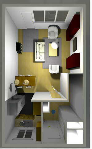

Boas pessoal, já tenho o home assistant a algum tempo com alguns dispositivos com a tasmota pela casa, e recentemente decidi que queria fazer um floorplan do quarto só para experimentar a potencialidade, e consegui fazer, mas não consigo dar toggle nas luzes ou Leds só com um clique, preciso de ficar a clicar para mostrar a entidade só aí é que posso ligar ou desligar, algum de vocês sabe o que posso fazer?
Eu configurei o floorplan através do lovelace ui.. não foi por código, não sei se influenciará…

Já agora que programa usaste para fazer o mapa do quarto?
Parece-me similar ao floorplanner: https://floorplanner.com/demo
Também configurei ainda a demo de um tutorial que vi e isto fica com mt bom aspecto. Especialmente quando se faz uma sobreposição de uma sombra, para dar aspecto da divisão estar escura:
Gostava de fazer umas imagens idênticas… Hihihihihihi obrigado pela tua sugestão.
