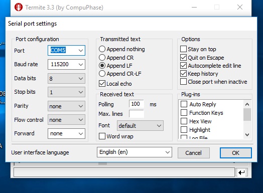

Que settings tens no termite?
@Maddoctor são estas as definições que tenho no termite:
e o erro que me dá é este:
