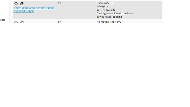

Testei a automação de ligar a luz, e nada. Tenho exatamente como aqui está mas a luz não liga. Está complicado :smiley:
Os estados do teu sensor, são ON e OFF?
Confirmaste isso?
É isto?
