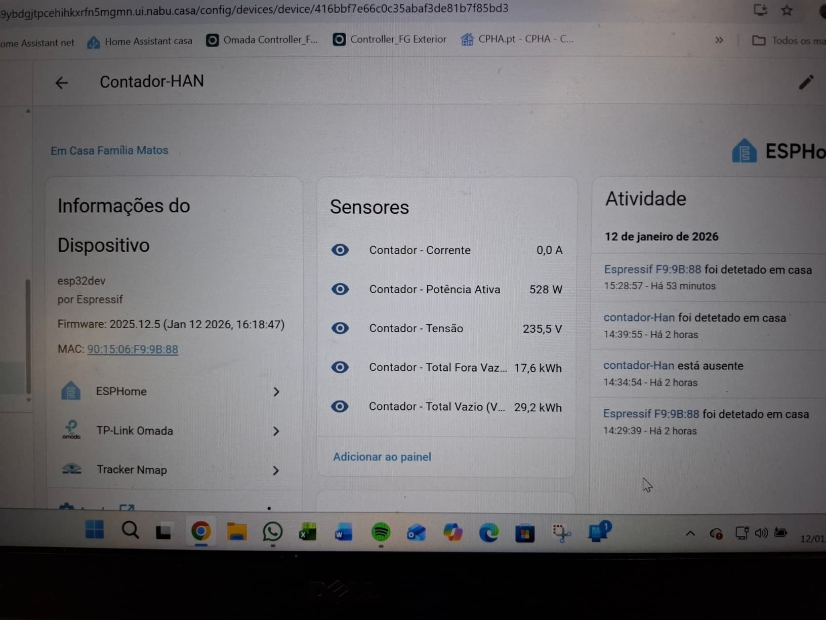

No meu HAOS atualmente eu tinha muito interesse em ter os dados do contador para poder gerir a produção solar dos paineis e também para um projecto que ando a estudar no control de carregamento carro eletrico
Venho por este meio agradecer o apoio, uma vez que com ajuda que me deram foi possivel por o contador a comunicar.
Tenho erro nos codigos para os dados de Amperes, e tarifas. Caso alguem saiba quais os que se aplicam para este modelo de contador (JANZ C3801) fico agradecido pela partinha
Muito obrigado pela partilha de informação, foi uma ajuda preciosa, agora tudo já esta a funciionar como deve ser.
