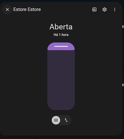

Eu tenho estores com botão de retenção e resolvi a questão na casa toda com sonoff dual r3 lite e com esphome. Mais logo posso partilhar o meu código, mas digo-te já que funciona muito bem.
Olá @renatose , obrigado pela resposta.
Agradecia se partilhasses sim. Ainda não consegui uma solução para além de substituir tudo por botões de pressão.
É só pegar num relógio e contar o tempo que levam a abrir/fechar para atualizar a respetiva duration. Fiz assim porque foi com o Dual R3 Lite, se fosse com o não Lite dava para medir o consumo e ter o próprio SonOff a controlar esse tempo.
