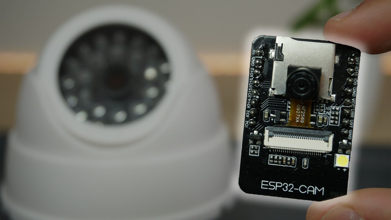

Esp32-cam pode ser alimentado por 3,3v?
Boas, gostaria de saber se o esp32-cam pode ser alimentado pela porta 3.3v ou somente por 5v?
Pode ser alimentado por qualquer uma delas. Eu tenho a minha com 3V3 e está a funcionar perfeitamente.

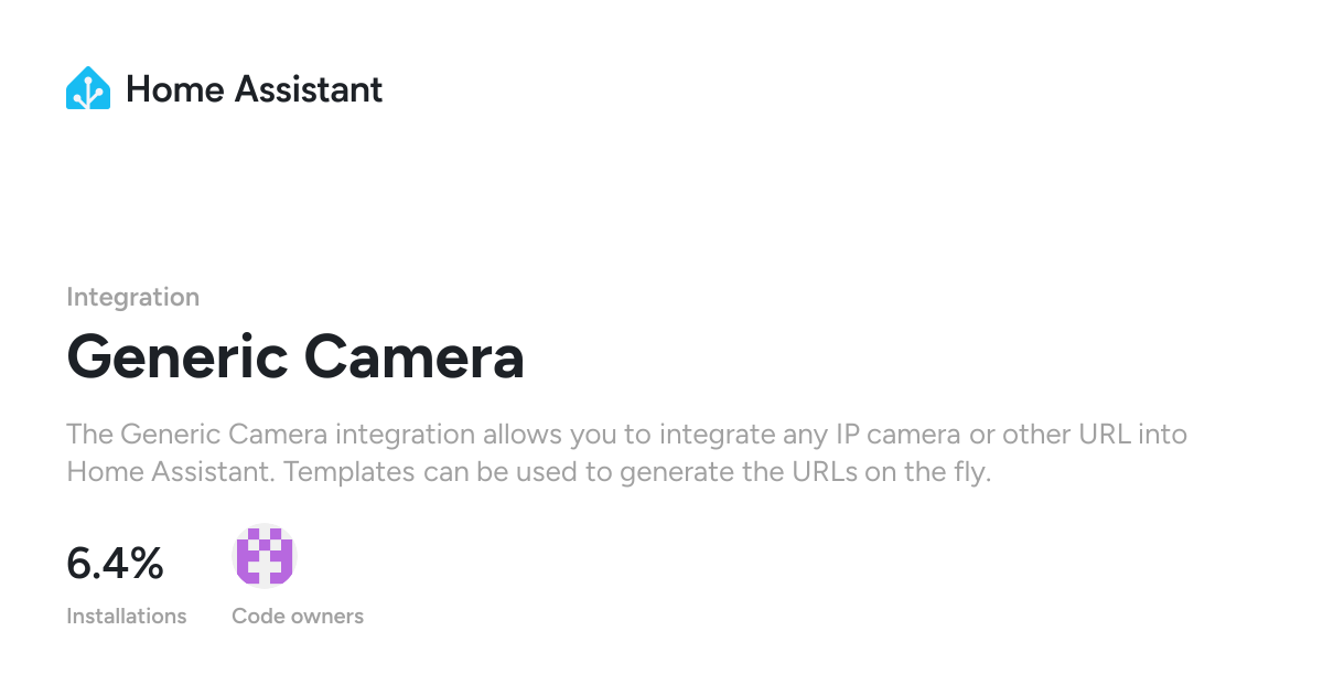

Agora crias uma camera no HA e colocas o link da espcam como diz no tutorial.
já esta e aparece no homeassistant mas esta em espera…e nao dá imagem
no file configuration.yaml pus assim :
camera:
  - platform: generic
    still_image_url: http://192.168.5.57/jpg/image.jpg

Já coloquei no configuration.yaml
camera:
  - platform: generic
    still_image_url: http://192.168.1.24/jpg/image.jpg
E criei no lovelance
type: picture
image: 'http://192.168.1.24/'
tap_action:
  action: none
hold_action:
  action: none
Mas não tenho imagem. Pelo browser consigo ter imagem
Experimenta o seguinte no Lovelace:
aspect_ratio: 50%
camera_image: camera.<nome-da-tua-cam>
entity: camera.<nome-da-tua-cam>
image: 'https://www.home-assistant.io/images/merchandise/shirt-frontpage.png'
show_state: false
type: picture-entity
