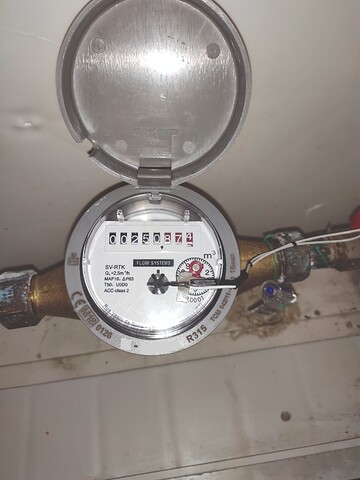

Fiz o mesmo com o contador da agua, este tem um sensor de contacto que conta os litros de agua que passam pelo contador.

Por dentro tem um reed switch, que é aquela coisa que vês junto ao ponteiro dos litros. Aquele circulo metálico no centro do ponteiro é um íman, quando passa por baixo do reed switch, aciona-o.
O que pretendo fazer é retirar reed switch de dentro do sensor, e coloca-lo junto ao besouro da campainha, os besouros criam um campo eletromagnético, que deve ser suficiente para ativar o sensor.
