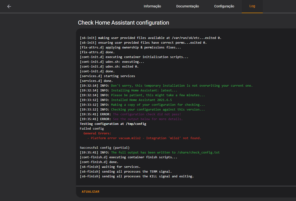

Boa tarde. Corri o Check Home Assistant configuration para atualizar para a nova versão, no entanto foram encontrados uma serie de incompatibilidades, das quais não faço ideia do que representam… Apesar destes erros fiz um backup e realizei a atualização… resultado… tive entidades a desaparecer ( mi vaccum). Corri o backup e já esta tudo em ordem… mas sem atualização. Se não for pedir muito podem dar uma vista de olhos no log a ver se resolvemos estes erros? Obrigado desde já.

É esse o único erro que te aparece? Não tens outros erros no ficheiro de logs?
Sim é o unico erro que aparece no relatorio… Não sei se é relevante ou não mas quando tento atualizar o sistema operativo para a versão 6.0 ele dá me este erro: Can’t fetch OTA update from https://github.com/home-assistant/operating-system/releases/download/6.0/haos_ova-6.0.raucb: Cannot connect to host github.com:443 ssl:default [Name does not resolve]
Tendo em conta que não dizes mais nada sobre a tua instalação fica difícil perceber o problema mas poderá ser algo com o servidor DNS que tens configurado no HA.
Peço desculpa pela falta de informação. Tenho uma instalação atraves de VM em windows.

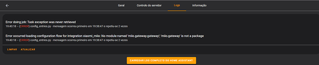

Em relação ao problema acima mencionado, hoje voltei a fazer diagnostico e os erros foram reduzidos a isto:
O vaccum está a trabalhar normalmente.
A atualização do sistema operativo já deu para fazer sem problema.
Obrigado pela ajuda
