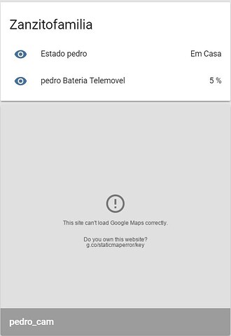

O problema poderá ser este:
E esta poderá ser a solução:

Bom dia. Sem querer ser muito chato e estar sempre a bater na mesma tecla, vou tornar a falar sobre isto, porque acho que se existe a possibilidade de de ter, porque não ter?
Continuo a não conseguir visualizar o mapa. Diz-me com precisão se estou dentro ou fora de casa, percentagem de bateria, tudo correcto, mas antes ainda aparecia um quadrado grande a cinza mas agora nem isso. Já registei e já tenho a chave da API. Coloquei mas tudo fica igual.
O que me faz confusão é que faço um copy paste da linha onde está o htts:// apis… apenas alterando a variável que está dentro dos parêntesis rectos e substituindo por coordenadas para o browser e aí aparece exactamente o o mapa como me aparecia no HA. Acho isso muito estranho. Alguém que faça essa experiência e depois comente. É que tudo leva a crer que seja problema do hassio e não de problemas externos.
também nao me apareçe o mapa e ja activei a api (token) no meu da um icone sem imagem
Quando criaste a API, colocaste dados bancários?
sim cartao do mbway …
Coloca aqui a configuração que usaste , onde usaste o tal API no HA.
camera:
  - name: skysurf_cam
    platform: generic
    still_image_url: https://maps.googleapis.com/maps/api/staticmap?center={{ states.device_tracker.skysurf_phone.attributes.latitude }},{{ states.device_tracker.skysurf_phone.attributes.longitude }}&zoom=16&size=500x500&maptype=roadmap&markers=color:green%7Clabel:JA%7C{{ states.device_tracker.skysurf_phone.attributes.latitude }},{{ states.device_tracker.skysurf_phone.attributes.longitude }}
    limit_refetch_to_url_change: true
