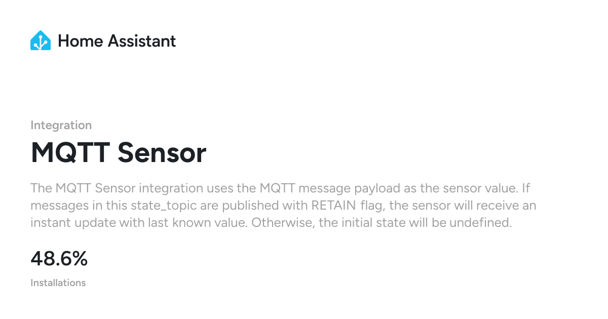

Ahhh… MQTT…
Então isso é muito fácil de resolver. Basta adicionar retain: true em cada sensor. O que o retain faz e memorizar o último valor recebido e mantém-o até receber novo valor.
simples… lol
Nem tal coisa me passou pela cabeça…
Testa e diz se resolve o problema.
Não resolve porque ao colocar o retain dá erro:
Configuração inválidaVERIFICAR A CONFIGURAÇÃO
Invalid config for [sensor.mqtt]: [retain] is an invalid option for [sensor.mqtt]. Check: sensor.mqtt->retain. (See ?, line ?). Please check the docs at https://home-assistant.io/components/sensor.mqtt/ Invalid config for [sensor.mqtt]: [retain] is an invalid option for [sensor.mqtt]. Check: sensor.mqtt->retain. (See ?, line ?). Please check the docs at https://home-assistant.io/components/sensor.mqtt/
Mostra como ficou o código.
  - platform: mqtt
    name: "Casa energy today"
    state_topic: "tele/bhpzem/SENSOR"
    value_template: "{{ value_json.ENERGY.Today | round(1) }}"
    unit_of_measurement: "kWh"
    icon: mdi:power-socket-eu
    retain: true
Seria assim, certo?
Sim mas aparentemente foi descontinuadao o retain.
Experimenta usar o force_update.
não funciona, demora sempre um pouco a dar o valores…
Paciência, parece que vou ter de viver com esses erros no log…
