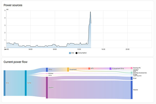

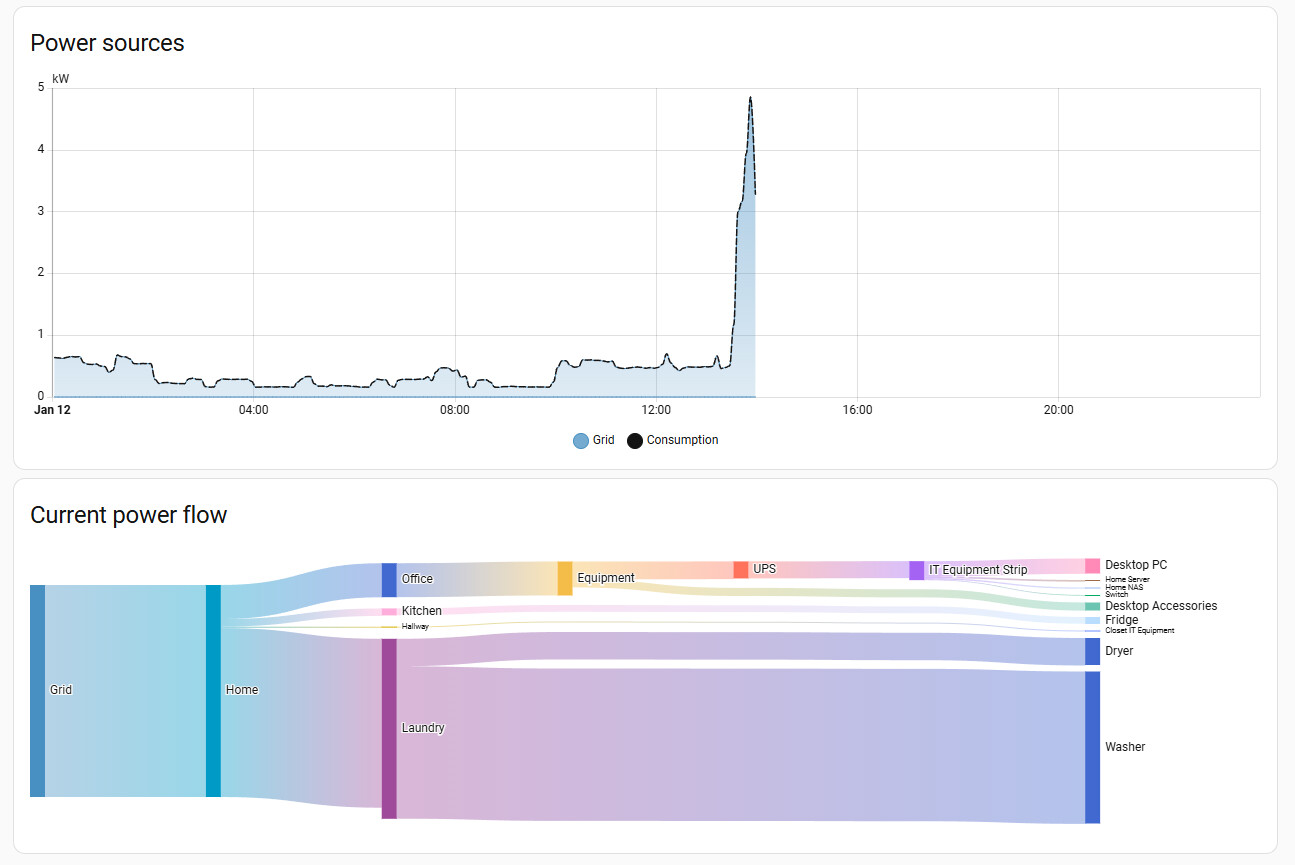

Complementando as informações, em uma versão recente do Home Assistant, o painel de energia agora exibe a potência.
Para cada entidade de energia vc adiciona a entidade de potência.
