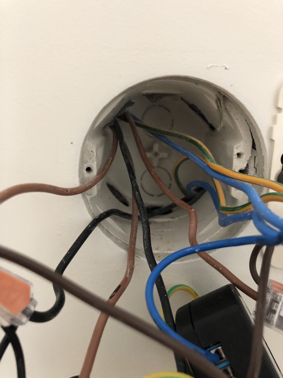

isto é o interior do interruptor da direita.

@pedrocampos está ai uma grande confusão de fios… como deves entender um pequeno erro em uma ligação exprimental pode ser perigoso e até podes danificar o shelly.
O melhor que terias a fazer seria chamares um electricista , para pelo menos te identificar os fios e assim depois já terias a certeza de como ligar.

mas eu julgo que consigo no local identificar os fios, pelo menos o shelly no interruptor da direita esta ligado e tudo a funcionar. a minha duvida é como consigo ligar o interruptor da esquerda para fazer comotação.
qual seriam os fios a ligar no 01 e 02 para conseguir fazer a comutação?

O ideal era mandares foto com os fios esticados para que se identifique bem o que é que vai para onde… Nas fotos que puseste é quase impossível…
Nuno assim ajuda?
O que me parece é que vou ter que mudar o shelly para o interruptor da esquerda que é o que vai as luzes to tecto
Isso sem dúvida… O shelly deve estar sempre na “saída”
e agora o que ligo ao 01 e 02/S1 e S2??
Na foto da mensagem a que estou a responder, em princípio vai ligar ao O1 e O2 o fio mais proximo e o mais longe da câmara (os dos cantos) e colocas nessas saídas do comutador, outros fios, que vão ligar ao S1 e S2…
