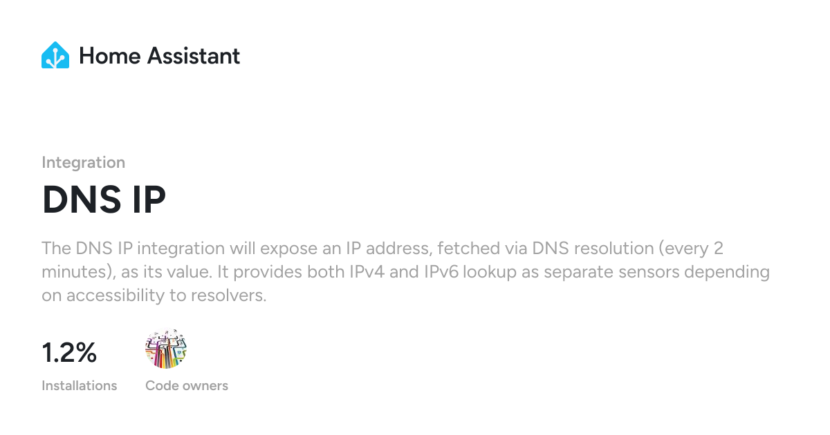

Já exprimentas te
  - platform: dnsip

Também podes tentar isto:
Perfeito! Muito mais fácil de implementar.
Obrigado @RodolfoVieira e @j_assuncao.
