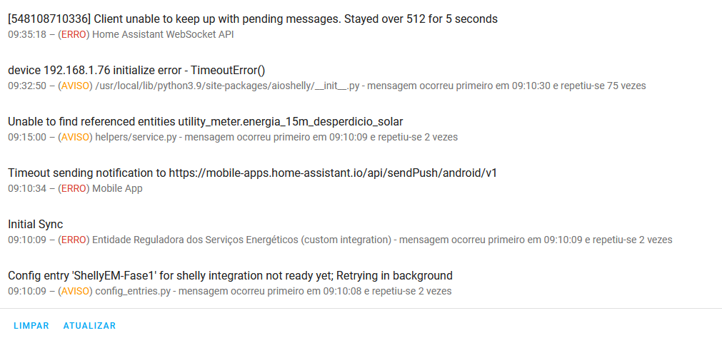

Reparei nuns erros que não era normal eu ver (possivelmente passaram-me despercebido :frowning: )
Em que máquina estás a correr o HA?
Pelos erros a máquina está a ter dificuldades a processar comandos (falta de CPU, RAM ou ambos) e falta-te um helper (que deves ter apagado e continua a referencia).

Sim, o erro do utility_meter… fui eu que comentei esse e outros, para ver se seria falta de recursos na máquina.

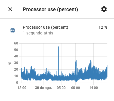

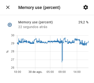

Quanto á memória e cpu… não me parecem que estejam no limite… quer CPU, quer memória, raramente ultrapassa 30%…
A questão é a velocidade do CPU. É típico do Rpis terem os erros de timeout devido a isso.
