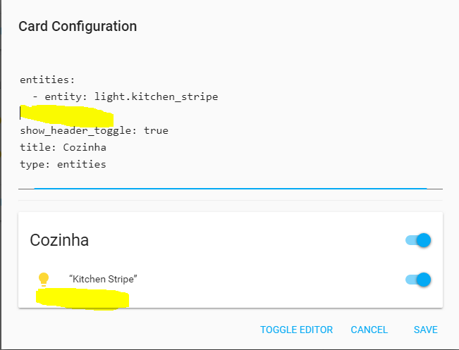

mas em que ficheiro se coloca isso?
na configuração do card.
depende se ainda estás a usar ui-lovelace.yaml ou .storage.
na 0.84 podes fazer a alteração no Configure UI
Edit
