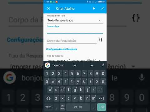

Depois de uma necessidade que tive de poder executar scripts de forma facil, pesquisei e encontrei. Vou partilhar convosco:
Necessário:
Ativar a api no Configuration.yaml:
api:
Agora dentro da aplicação que foi instalada anteriormente podemos criar varios script que podemos adicionar como widget ao ambiente de trabalho do android.
Segue o video:
No video, foi para chamar um script, caso desejam um cover:
https://urldoha:8123/api/services/cover/close_cover o resto mantendo se igual.

No vídeo falta mostrar que é possível trocar a imagem do widget mas consegue o ver pelos que criei para mim.
