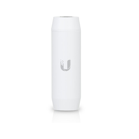

Quanto à alimentação de 24v passivo, a Ubiquiti tem adaptadores de te permitem tornar qualquer AP num 48v at compativel.
The Instant 802.3af Adapter transforms almost any Ubiquiti PoE (Power over Ethernet) device into a fully compliant 48V, 802.3af-compatible product.
