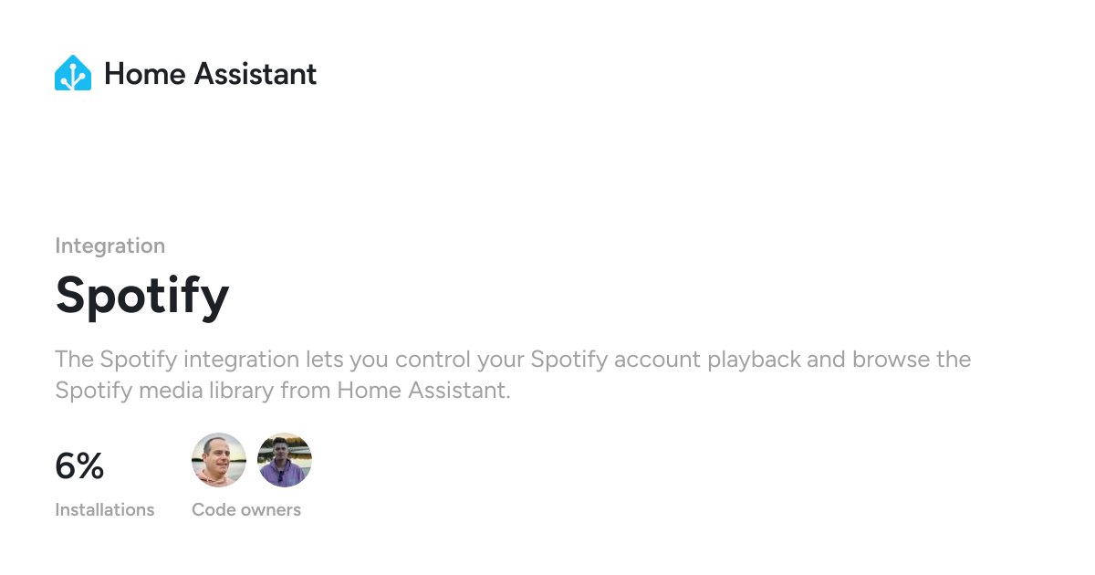

No Google Home tens maneira de associar a conta do Spotify ao Google, no HA tens de criar a integração (onde tens/tinhas) de descarregar um ficheiro com um token para poder funcionar.
Eu tenho a minha compra (premium) logada na Alexa.
No Google Home ( foi através app android) está associado a conta do Spotify, por isso é que deve dar qd peço musica spotify pelo comando voz.
No HA segui isto
o resultado no log , o media player não chega ao url .
Eu no meu nem consegui integrar o Spotify no HA
A integração consegui , mas não consigo é por o som a sair pelos Gnest, I give up.
