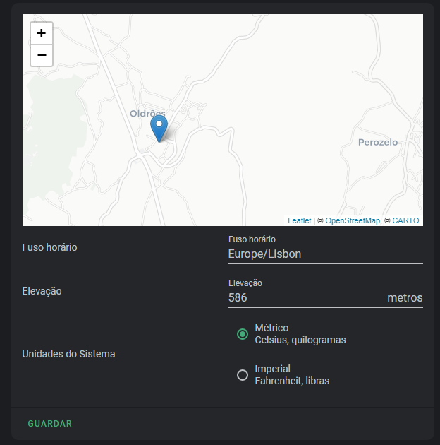

Acertar a hora do HA implica que tenhas definidas as coordenadas de casa correctas. Se mesmo assim estiver errada a hora já tem se de ver no SO se a timezone está correcta.
Problema ao criar o gráfico só começou no dia que mudou a hora.
Não consigo perceber o que está de errado.
a timezone está certa?
