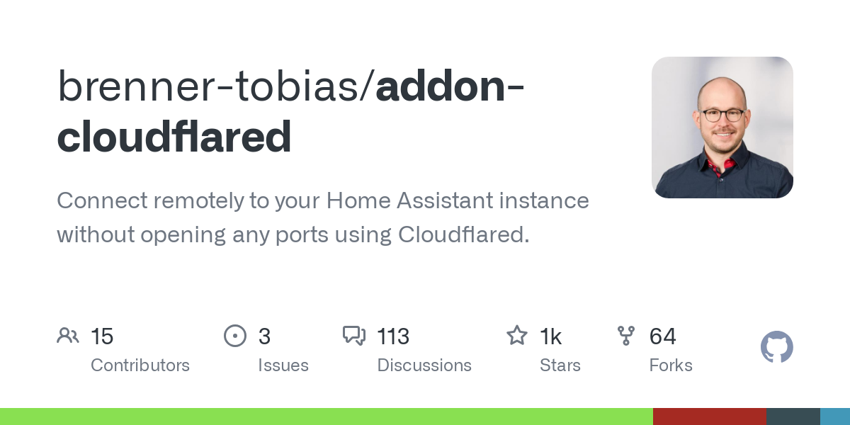

Também já li algumas coisa sobre Reverse proxy com o Cloudflare, mas nunca testei.

Olá,
Podes comprar um domínio e depois ter túnel da Cloudflare, tem encriptação ponta-a-ponta que tens que ativar na cloudflare e é totalmente gratuito (excepto o domínio).
Deixo aqui um vídeo com as opções partilhadas
https://www.youtube.com/watch?v=JGAKzzOmvxg
