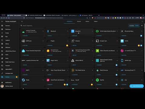

Comprei o RM4 mini, ja chegaram hoje mas não estou a conseguir integrar a automação no home assistant
Segui passo a passo este tutorial
é complexo mas funciona
Um dos passos quando estas em modo “Learn” deves usar o comando remoto original para gravar os comandos um a um apontando o comando para o Broadlink que estas a usar premindo o botão correspondente.
