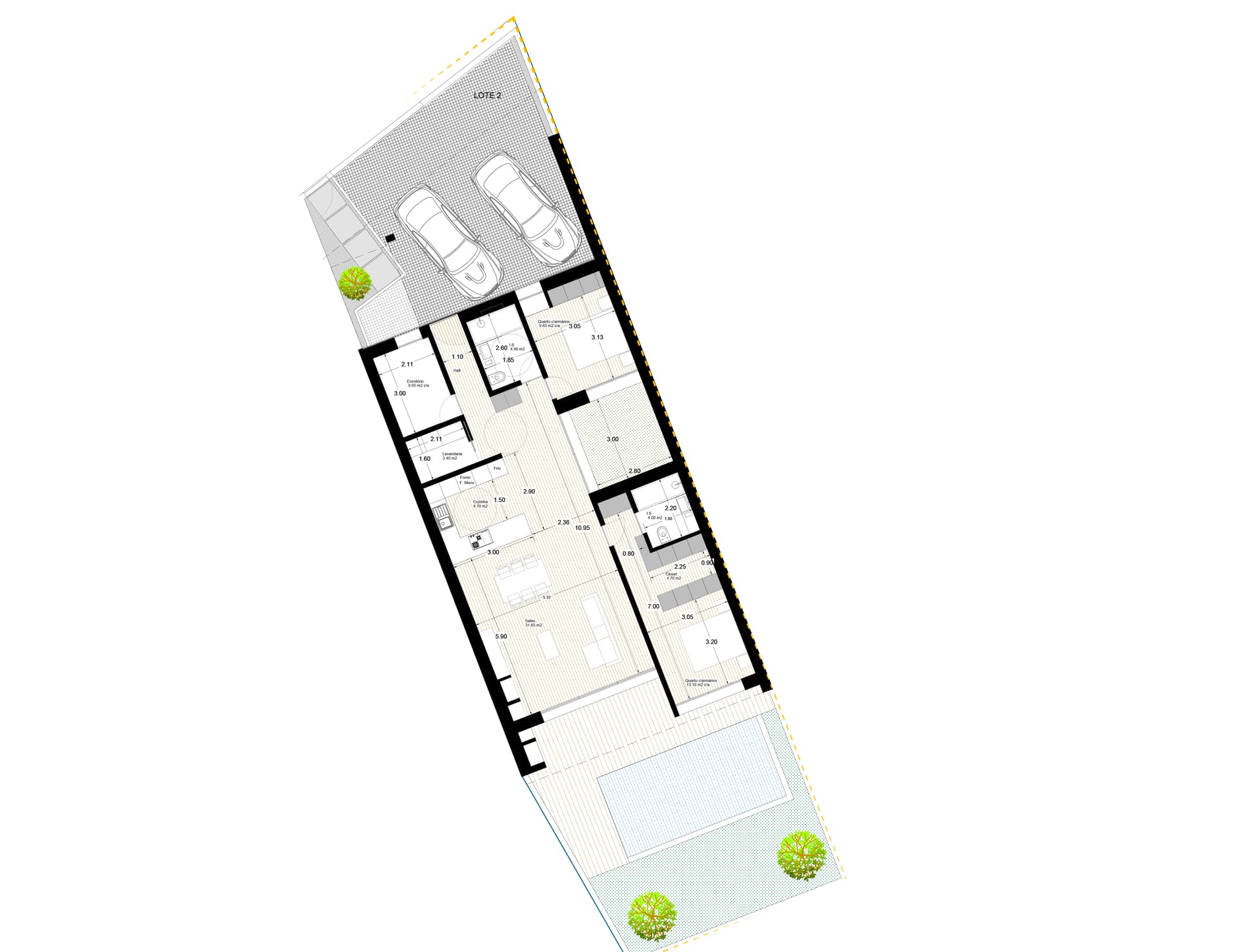

Boas pessoal, vou construir uma casa térrea, começar em final de Setembro e queria aproveitar a fase de construção para colocar já cabos e definir os locais para colocação dos aparelhos/sensores/tomadas ,etc…
Necessito da vossa ajuda e experiência no que toca ao melhor sistema para esta planta que vou colocar em anexo e se vocês mudavam algo. A ideia era ter um sistema que trabalhasse local e não por wifi ou seja optar por tecnologia Zigbee. A minha ideia era ter na despensa o Router, switch e um servidor ( precisava da vossa opinião, que tipo de mini pc) com home assistant e um Hub central (touch) no corredor. E controlar por voz, na sala/cozinha e quarto através da Alexa.
Abaixo vou colocar o que acho que seja necessário para cada divisão em termos de ethernet:
• Sala de estar
o Smart tv
o Box de TV
o Consola de jogos
o Android Box
o Ponto de Acesso (AP) para expandir WI-FI
o Câmara interior?
Total recomendado: 6 cabos (colocar 2 caixas duplas atrás da TV + 1 ponto no teto/parede para AP).
• Escritório
o Computador fixo e portátil
Total recomendado: 2 cabos
• Quartos (Hóspedes e Principal)
o Smart tv
Total recomendado: 2 cabos por quarto (um ponto duplo é o ideal).
• Cozinha
o Smart tv
Total recomendado: 2 cabos (Extra (futuro IoT/aparelho inteligente)
• Hall
o Dashboard
Total recomendado: 1 cabo
• Despensa
o PC servidor
o Switch
o Router
Total recomendado: 3 a 4 cabos internos (servidor + expansão)
• Jardim
o Câmara exterior
Total recomendado: 2 cabos (AP de jardim ou ex: rega inteligente)
• Entrada fora de casa
o Câmara exterior
Não sei se me estará a escapar alguma coisa (provavelmente sim), daí pedir a vossa ajuda.
Só de referir que queria integrar AC, rega e queria ter sensores de movimento em certas partes, sensores de temperatura e iluminação e estores elétricos. Li sobre o sistema KNX mas neste caso iria ficar fora do orçamento pois está um pouco limitado e seria para eu ir integrando aos poucos.
Quais as vossas opiniões / recomendações para um leigo como eu.
Cumprimentos.

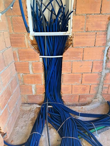

eu mostro te o meu projecto da minha casa feito por mim:

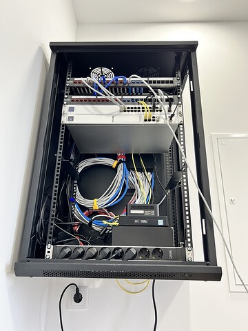

eu para teres noção eu tenho dois quadros eléctricos de 100cm por 50cm para poder ter todos os equipamentos knx e protecções eléctricas, mais o quadro ITED feito pelo projectista mais um bastidor que ficou fora do projecto(infelizmente).
mesmo usando knx para simplificar a instalação consegues ver a quantidade de tubos que tive de passar, a imagem não mostra os tubos todos do quadro.

PS: na minha opinião melhorava o layout da casa, acho estranho os dois quartos separados, e a casa de banho de serviço tem a porta directa para a cozinha… não acho uma grande ideia.
Muito obrigado pela tua resposta completa, essa planta não está totalmente actualizada, a casa de banho vai ficar onde está a despensa e vice versa, sendo que queremos uma dispensa maiorzita como não temos garagem.
A questão dos quartos, como é uma moradia geminada e do outro lado temos um campo agrícola, não temos janelas laterais e tem de haver um jardim exterior para entrar iluminação na casa, daí esse quadrado que vez é o jardim. Em relação ao KNX, parece-me que no meu caso iria ficar muito caro, temos um orçamento mais reduzido e parece-me bastante mais confuso ou com menos informação, mas posso estar enganado claro.
Em relação ao jardim em vez de fazeres um do tamanho do quarto porque nao experimentas dividir aquele em dois! Assim és capaz de conseguir mais luz noutras zonas da casa e reorganizar a casa melhor. É só a minha opinião! Ou fazer um jardim mais pequeno.
