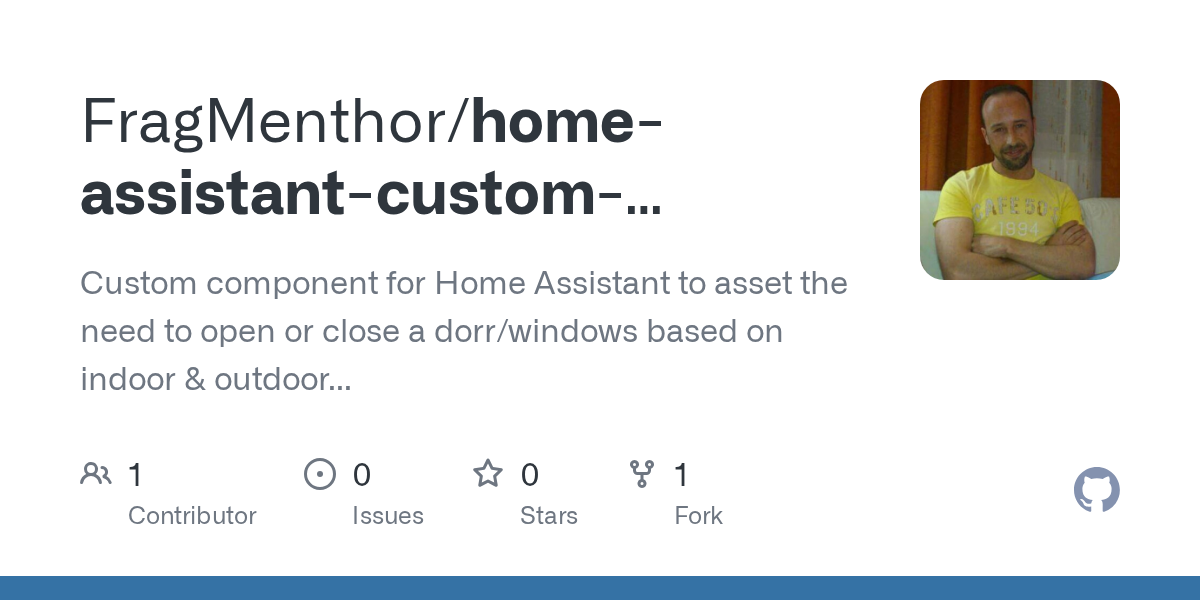

Já tinha um sistema bastante complexo para ter conselhos sobre se devo ou não abrir uma porta ou janela para melhorar ou manter as condições interiores, face às exteriores. O que tinha era bastante complexo, com macros e cartões com auto-entities, costumização no customze.yaml, automações, scripts e afins, e achei que era demais para estar a fazer um post com isto (apesar de o @RodolfoVieira ainda me ter picado para o fazer). Mas funcionava muito bem.
Não tenho conhecimentos suficientes de python para programar, mas estamos na era da IA e resolvi passar todo o funcionamento para uma integração, com indicações precisas, muita depuração e correção.
Isto é o que tenho, por enquanto, para quem quiser experimentar. Já está bastante funcional. Não replica o funcionamento totalmente que tinha, mas dá para depois usar automações com notificações baseadas no estado do sensor final.
Para vossa consideração, sabendo de antemão como fiz o processo.
Se alguém com mais conhecimentos quiser contribuir, à vontade! :slight_smile:
