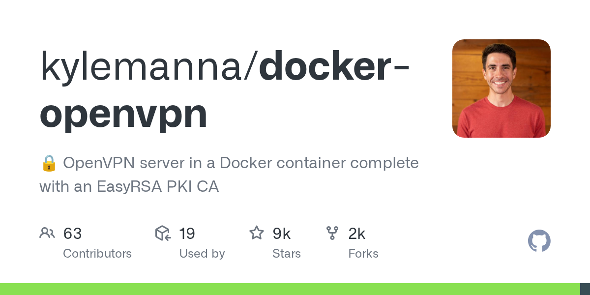

Relativamente ao OpenVPN podes utilizar o deste GitHub embora não seja ainda uma implementação oficial:
