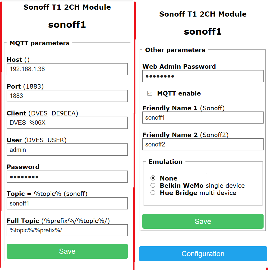

Falta também publicares a tua configuração do broker MQTT. Tens a certeza que o host, o user e a password estão correctas?

Mas no print, o full topic tem primeiro o tópico e depois o prefix, daí ter dado a ideia de mudar a ordem na configuração.

sim, tinha que ser trocado.
Ao tentar trocar nas configurações do sonoff ele voltava a colocar assim
Não precisas de fazer nenhum tutorial, o que te disse não estava certo? Se sim, podes carregar na caixinha e pores o visto.
Não, o topic e o perfix estão trocados.
Certo, mas também tinhas o command_topic: "cmnd/sonoff1/POWER2" mal.
