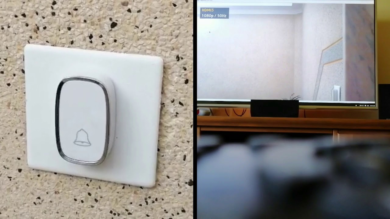

Bom então o cenário é:
Estás a ver TV no HDMI1, tocam a campainha, o meu sonoff bridge recebe esse sinal RF, e manda o HA correr uma automação para o Stream da Camara ser enviado para o PI,box…por sua vez manda o broadlink mini enviar uma comando IR para a TV mudar para o HDMI onde está ligado o pi,box… espera 5 segundos para veres a cara da pessoa que ta a tocar à campainha, e volta ao HDMI1 onde estavas a visualizar a TV.
Então, vais necessitar de instalar uma camara WIFI instalada perto da tua porta de entrada, ou no óculo da porta ( teu critério), vais precisar também de substituir a tua campainha normal por uma campainha rf,zigbee,wifi… , e vais precisar de instalar em uma box android, em um RPI ou em qualquer outro dispositivo o KODI.

Video de exemplo:
Esta é uma das formas de concretizar esta ideia, certamente haverão muitas outras interessantes, caso uses alguma partilha conosco.
