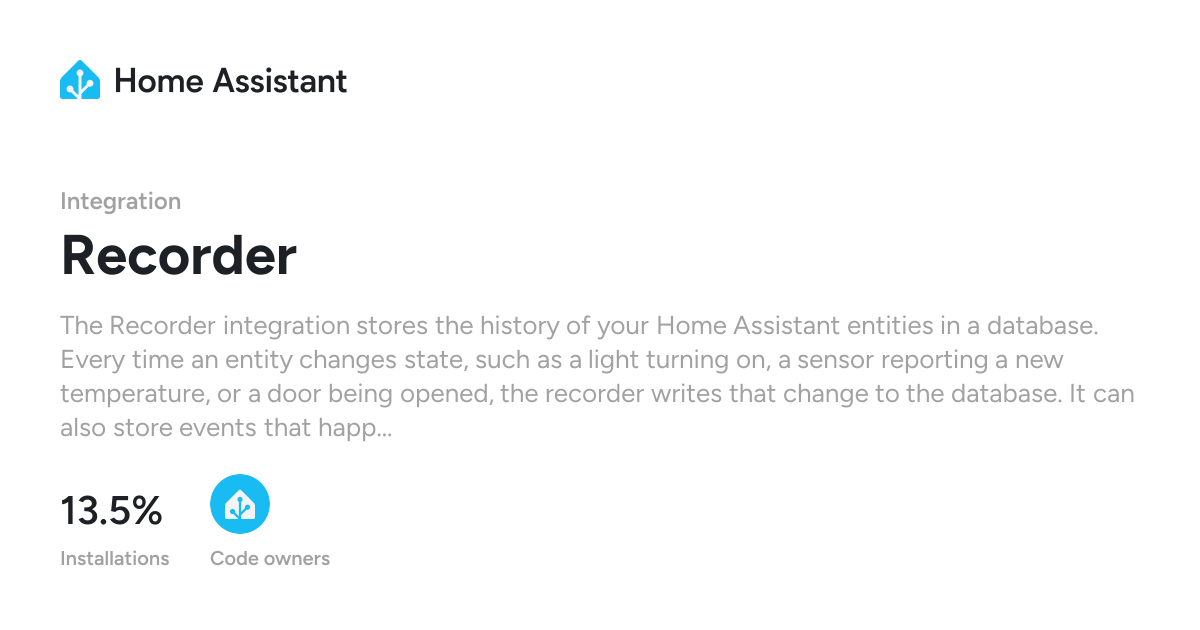

Basta alterar o recorder: em função da DB que fores utilizar.
Parece simples.
