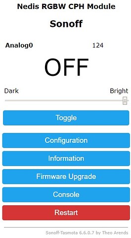

  1. Após a conclusão do comando acima, no vosso telemóvel irá aparecer uma rede começada por sonoff-xxxx, neste caso sonoff-1256.
  1. Agora basta ligar a esta rede e começar a configurar o Tasmota.
Configuração do Tasmota

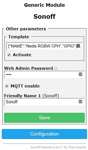

  1. Depois de ligar à rede sonoff-xxxx (neste caso sonoff-1256) devem aceder à interface do Tasmota para efectuar a configuração através do endereço 192.168.4.1.
  1. Seleccionar a opção Configuration e depois Configure Other.
Colar o código abaixo no campo Template, seleccionar Activate e finalmente Save.
{"NAME":"Nedis RGBW CPHA","GPIO":[0,0,0,0,140,37,0,0,0,142,141,0,0],"FLAG":1,"BASE":18}
Quando reiniciar já estará activo o template.
