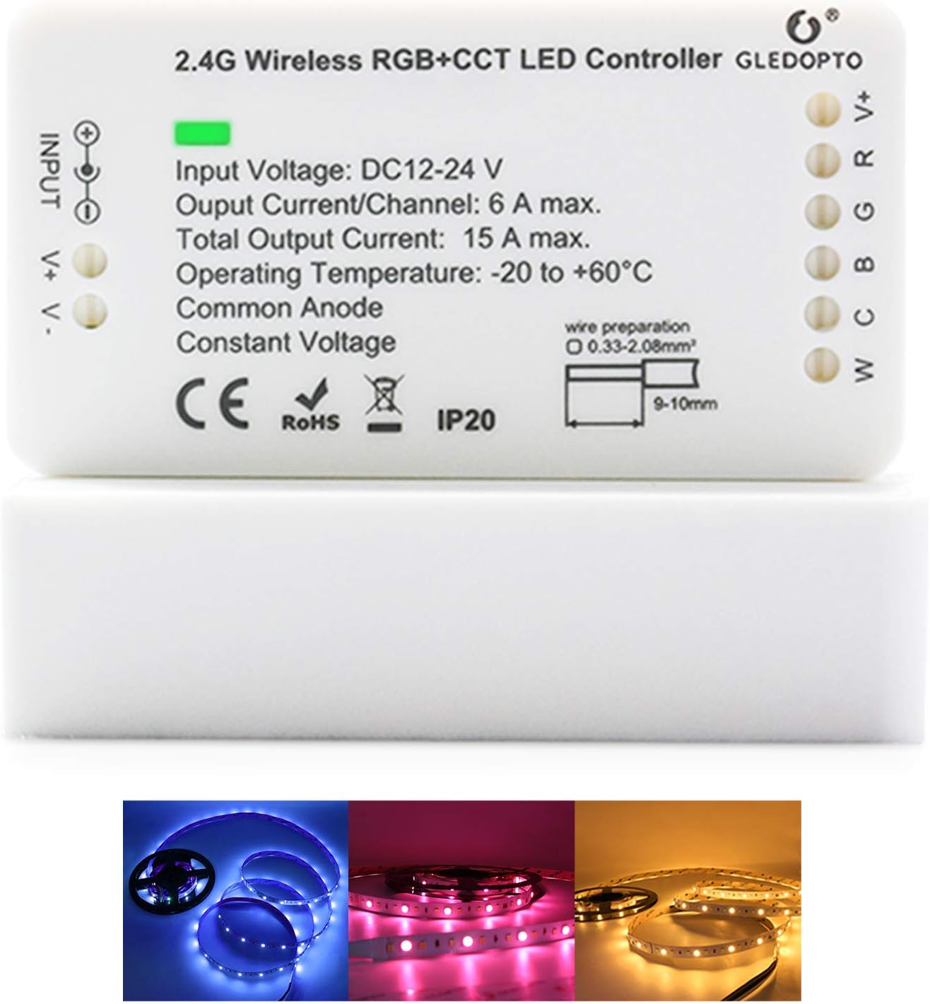

Zigbee só conheço isto a funcionar de 12V a 24V…
E isto a 5V…
https://www.aliexpress.com/i/32883526359.html
Convém confirmar se é suportado no sistema zigbee que estás a usar.
Obrigado pela sugestão, Jorge.
Vou experimentar essa alternativa de 5v, pois pelos vistos funciona com a pen CC2531 que tenho configurada no Raspberry PI.
