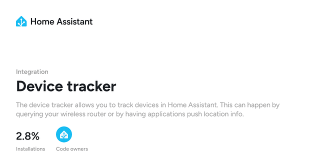

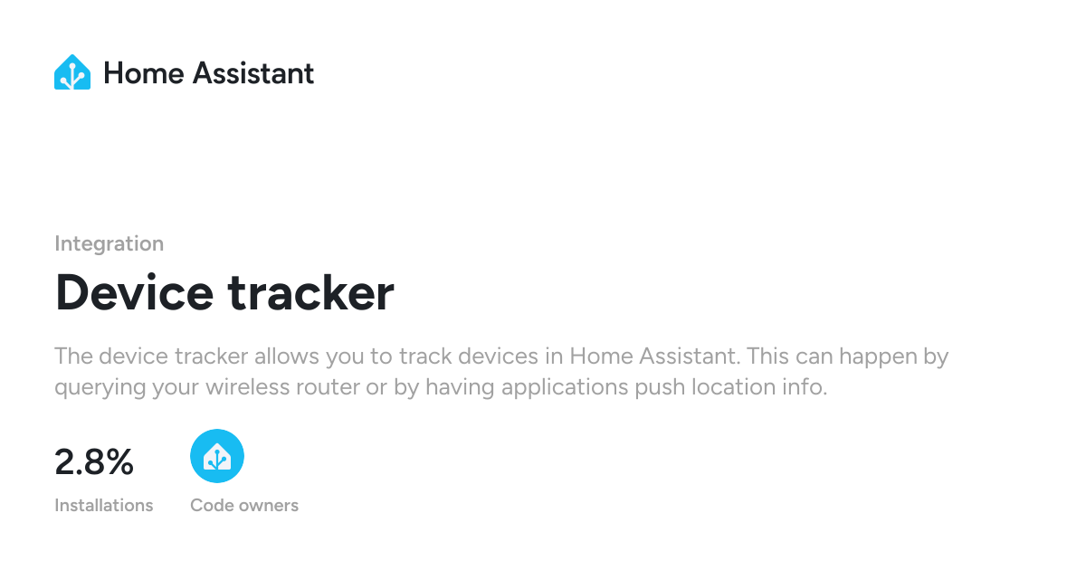

E porque não usar isto? Não serve? Tens a opção track_new_devices

Experimentei esse comando e consegui aceder à pasta root, no entanto esta não apresenta a pasta config como esperava, por isso continuo sem saber como chegar à pasta config para alterar os ficheiros yaml.
Quanto ao device_tracker, pelo que percebi a opção track_new_devices não funciona com a plataforma ping, que pretendo usar.

Quanto ao device_tracker possivelmente usa o nmap que é muito idêntico ao ping, tem obrigatoriamente de ser ping?

O nmap não me dá informação sobre o round trip time e em vez de aparecer como connected/disconnected aparece como home/away.
