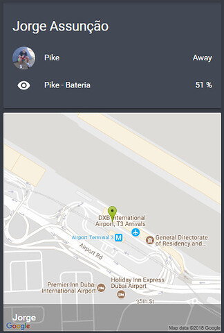

A solução são os cartões de localização criados com o Google Maps e o componente camera:!
Começa por criar uma nova camera:
camera:
#### GPS Tracker
  - platform: generic
    still_image_url: https://maps.googleapis.com/maps/api/staticmap?center={{ states.device_tracker.utilizador.attributes.latitude }},{{ states.device_tracker.utilizador.attributes.longitude }}&zoom=16&size=500x500&maptype=roadmap&markers=color:green%7Clabel:JA%7C{{ states.device_tracker.utilizador.attributes.latitude }},{{ states.device_tracker.utilizador.attributes.longitude }}
    limit_refetch_to_url_change: true
Do código acima devem alterar o seguinte:
  • name: Utilizador - Nome que quiserem utilizar
  • states.device_tracker.utilizador.attributes.latitude - Nome da entidade que querem utilizar
  • states.device_tracker.utilizador.attributes.longitude - Nome da entidade que querem utilizar
Opcionalmente podem também alterar:
  • &zoom=16 - Nível de zoom do mapa
  • &size=500x500 - Tamanho do mapa
  • &maptype=roadmap - Tipo de mapa
  • markers=color:green - Cor do marcador
  • label:JA - Nome que aparece no marcador
Depois basta inserir o mapa num grupo:
#### LOCALIZAÇÃO
tab_localizacao:
  view: yes
  icon: mdi:account-multiple
  entities:
    - camera.utilizador
E já está!

5 - Usas um cartão vertical-stack com dois cartões lá dentro: um entities e outro map
