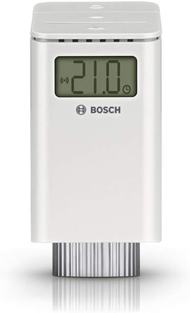

Uma das minhas preocupações é a integração do controlo de temperatura das divisões através do HA, pois acredito que a forma como os radiadores trabalham é por torneira mecânica abrindo ou fechando a quantidade de água quente… Será que se o controlo for feito à bomba de circulação vai dar ao mesmo?

Para a solução dos radiadores tens valvulas reguladoras inteligentes que podem substituir o que tens agora. Existem muitas no mercado e com várias tecnologias ( wifi, zigbee, z-wave, etc…) e seguem dois exemplos:
https://store.mclimate.eu/product/smart-radiator-controller-vicki

Vai levar interruptores touch, e em primeira instância o controlo de temperatura devo fazê-lo ao controlo de velocidade da bomba circulatória dos radiadores, ou seja, não vou ter controlo independente de temperatura por divisão da casa, mas também há algumas divisões que vão estar fechadas e o mais certo é terem as válvulas fechadas para esses radiadores.
