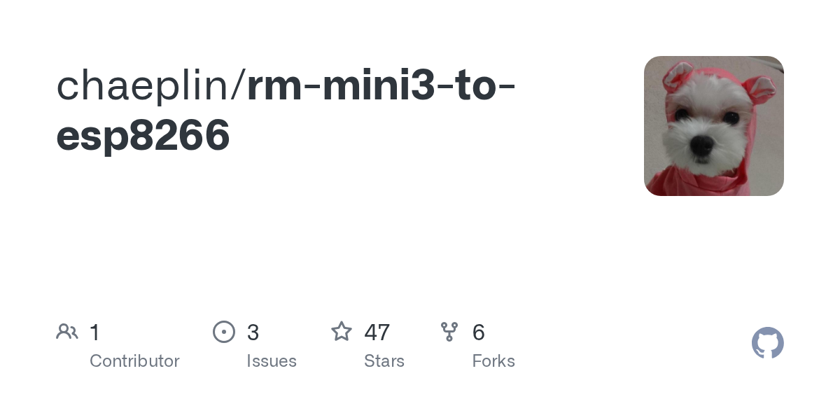

Provavelmente o ideal mesmo é aproveitares a placa dos leds e a caixa e meteres isso a ser controlado por wemos d1 mini:
O rm mini não tem um esp12… Aquele chip parecido é proprietário da broadlink e o pinout não tem nada a ver…
Pelo menos é o que está escrito por fora… Gostava de ver o chip sem a protecção metálica…
Se reparares no número de contactos, é diferente… A probabilidade de ser um esp é muito baixa… Além disso, na versão anterior eles usavam um chip que não tem nada a ver com o esp… Uma vez que o software (a app) é o mesmo, o mais provável é que o chip seja da família do antigo…
