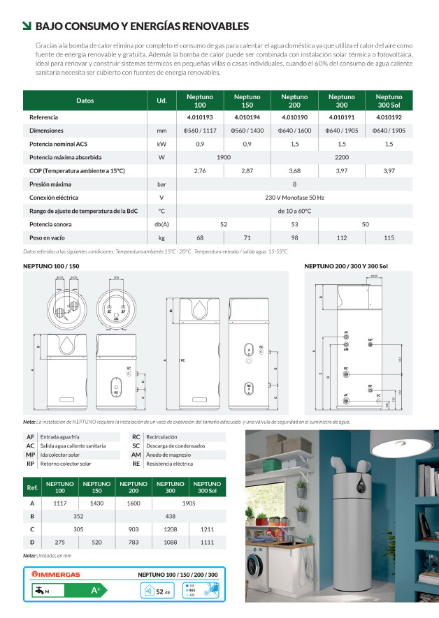

Boa noite.
Comprei uma bomba de calor IMMERGAS NEPTUNO 300 com Wi-Fi através daa aplicação Hitemp. Consigo aceder-lhe através da aplicação Hitemp, mas gostaria de adicioná-lo ao Home Assistant.
Não sei se alguém já conseguiu fazer ou tem alguma ideia de como o fazer.
Manual Instructions
IMMERGAS NEPTUNO 300 Sol
Obrigado pela vossa ajuda!
