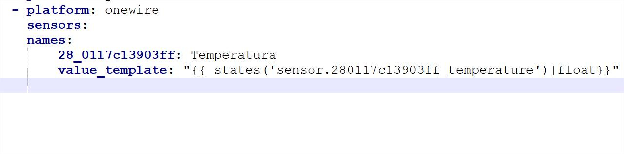

Estou a iniciar-me no home assistant e preciso de uma ajuda. Instalei no pi3 o Hassio. Entretanto liguei uma sonda de temperatura ds18b20 e esta a ler os dados corretamente, não consigo é fazer uma automação entre valores . Pensei que o valor não estive a ser lido como numeric mas sim como string, então experimentei converter mas sem sucesso. Alguém me consegue ajudar ?

Entretanto ja descobri uma solução, em vez de ter 1 trigger com os valores “acima” e “abaixo” em simultaneio separei em 2 trigger um para o “acima” e outro para “abaixo” e começou a funcionar :grin:
