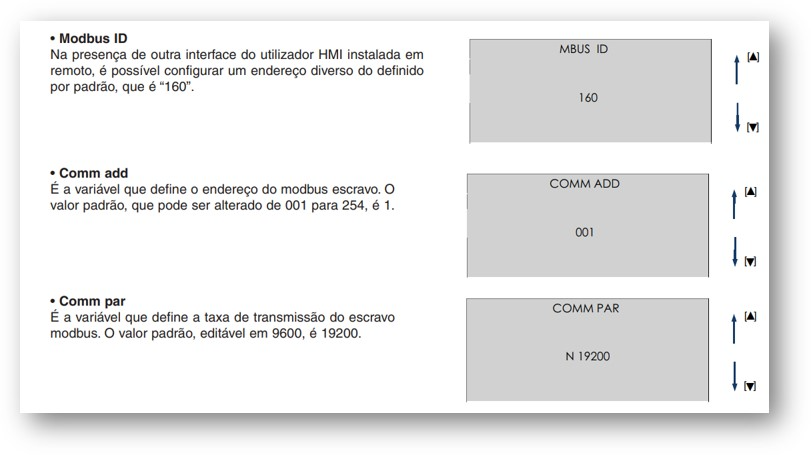

Tenho um VMC Baxi Sila 300 e queria ligar através de Modbus RTU (RS485).
Tenho um adaptador elfin ew11a-0 ligado ao porto Modbus (a,b,GND) e usando o VCC do (hmi) em A - VCC - GND - B.
Tenho os seguintes parâmetros configurados no elfin: 19200 baud, data bit 8, stop bit 1, parity none, Slave ID 1, flow control - half duplex and protocol none.
Config HA: Uso type: rtuovertcp no YAML do Modbus.

Os LEDs TX e RX no adaptador piscam, mas o Home Assistant dá erro No response received after 3 retries.
Já tentei Inverter A/B, usar o GND (Modbus e hmi, mas ideia) para referência comum, testes com 9600 baud e diferentes paridades.
Alguém com experiência nestas unidades Baxi?
Alguém sabe se a porta HMI requer ativação especial via software ou se os endereços de registo (ex: 16400 para velocidade) ou têm algum detalhe de endereçamento específico?

Devo mudar o protocolo do elfi de None para Modbus?
Eu testei o HA em TCP e o elfi em MODBUS mas infelizmente também não funciona
Também tentei ligar 19200, 7, 1 even na porta hmi (A-VCC-GND-B), mas também não resultou, não sei bem o que possa fazer, alguém consegue ajudar?
