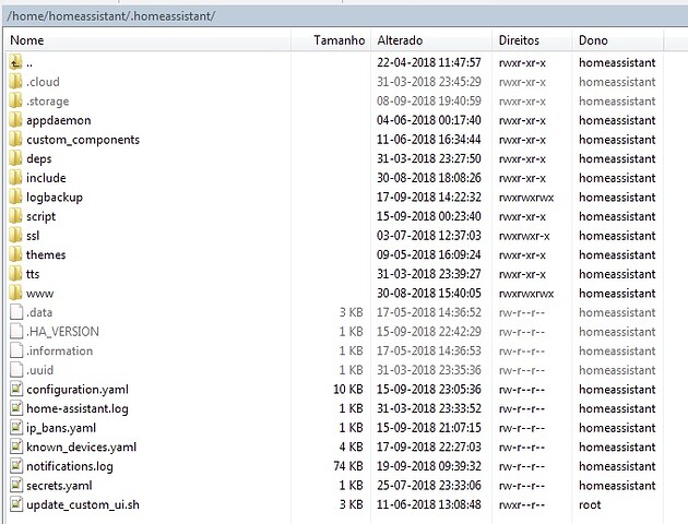

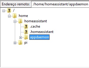

De seguida o local de instalação deve ser onde eu tenho selecionado aqui ?:
Porque nesta pasta mesmo depois fazendo “ sudo usermod -G homeassistant pi“ para dar permissão não consigo editar pelo FileZilla para se tornar mais fácil a edição.
Para testar se o appdaemon está a funcionar, no tutorial diz para fazer “ appdaemon -c local de instalação “ mas aqui da me erros. Diz que o appdaemon não está aqui instalado.

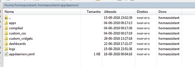

Faço entao sudo su para dar root. Instalo “sudo hassbian-config install appdaemon” e ele automaticamente instala em:
E eu aqui não consigo editar pelo FileZilla . Não me importo de ele ficar aqui, mas sem permissão tornasse chato. E depois o !secret não consigo fazer que ele lá vá buscar as pass ou funciona na mesma!?

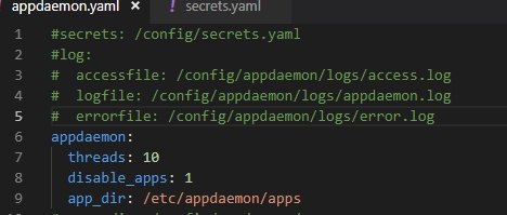

Porque será que não consigo adicionar a linha “secrets” no fcheiro appdaemon.yaml?
Queria que ficasse tudo la guardado como o resto e nada. Não arranca se adicionar a linha.
Está como “/config/secrets.yaml” mas já tentei tambem com “/etc/secrets.yaml” e nada.
No meu caso meti o caminho completo do ficheiro: /home/homeassistant/.homeassistant/secrets.yaml
