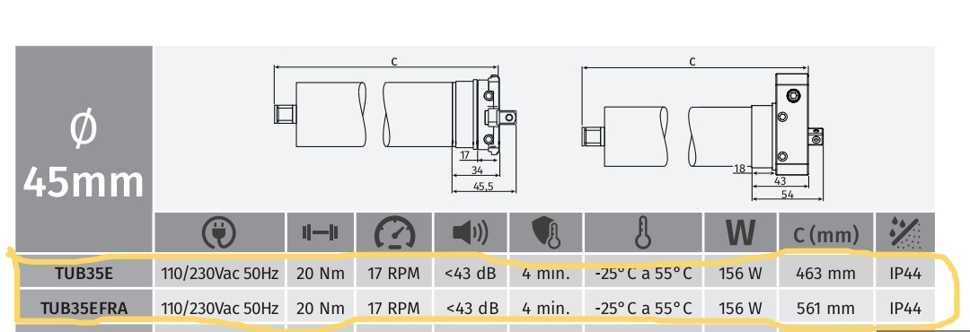

Tenho em minha casa estores elétricos com os motores Motorline TUB35E e TUB35EFRA
Este último funciona por RF ligado a comando manual pois trata-se de uma porta que tenho de abrir pelo exterior.
Atualmente a funcionar só por controlo por comando, sem interruptor “tradicional” instalado na parede como os restantes.
A minha dúvida é se este estore consigo colocar um interruptor na parede de forma a abri-lo manualmente como os restantes (tem caixilho para colocar isso, só ainda não está instalado) e associar/ instalar um sistema de controlo por WiFi, mantendo controlo por RF que já possui ( comando da motorline).
