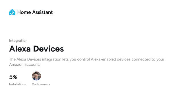

A integração Alexa Media Player está com problema, recomendo usar a Alexa Devices.
