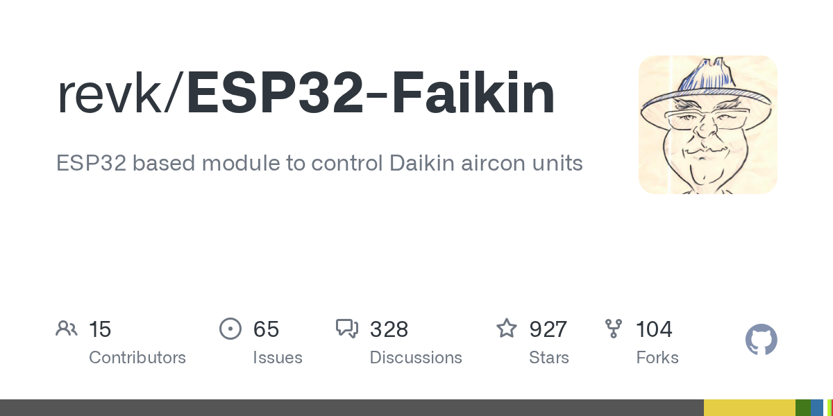

Da daikin, há um projecto que também permite local…
Tens que comprar o adaptador ao develop.
Que custa mais ou menos 45€ e não dá em todos os daikin…
